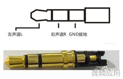

' x/ ~7 ?' @- I3 a- ?首先讲讲2.5mm耳机和3.5mm耳机的插头的区别,这里的2.5mm与3.5mm指的是耳机插头的插针的直径,其结构是一样的,都是三段式的结构
- I, @. W* w6 R$ |5 z! I ac345982b2b7d0a2effeb922ceef76094b369a5e.jpg - {! _6 p& D# H6 m0 {/ S9 U
下面看看耳机接头的结构图,三段式从插针顶部起接线分别为左声道、右声道、GND接地,同样的另外一端按图示从右至左分别是左声道、右声道、GND接地,这里需要注意的是如果自己买了接头自己焊接,焊接的时候要非常的注意焊接时间,尽量一次性快速的焊接好,因为长时间的焊接会导致接头变形或短路: |/ h1 b' c1 }$ g

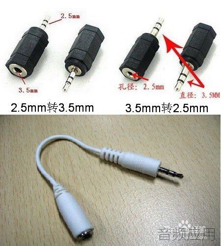

* [, S- `0 A% O知道2.5mm与3.5mm的耳机接头区别后,区分就很简单了,虽然现在大多数设备使用的是3.5mm的接口,但也不免有设备是2.5mm的而耳机又是3.5mm的,或者设备是3.5耳机是2.5mm的,那么这时候不买新耳机的情况下就需要转换接头,如图所示,: H+ s5 I  o; W- L

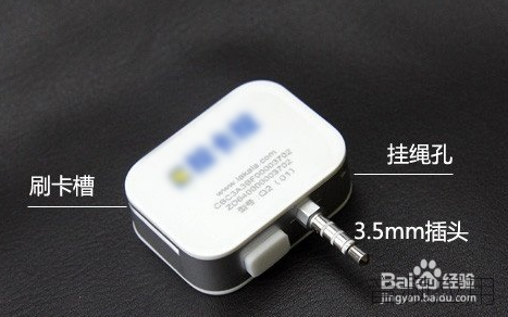

耳机插头还能刷卡,没错,就是耳机刷卡器,如图所示,通过硬件设备和APP的结合可以刷卡!7 S2 z/ P7 n% N* l/ N% X$ O
