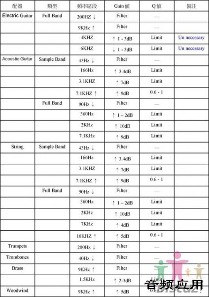

EQ效果參考表

 楼主| 发表于 2009-6-24 10:05:10 | 显示全部楼层
1.5KHz
1.調高:增加bass的清晰度和撥弦聲
2.調低:移除吉他的模糊聲
3KHz
1.調高:增加bass 的撥絃聲
2.調高:增加吉他的果斷清晰度
3.調高:在低音的鋼琴部分增加增加果斷清晰度
4.調高:在聲音增加清晰度和硬度% L/Y2p:\8a8@
5.調低:在背景歌聲中增加呼吸以及柔軟的聲音
6.調低:掩飾吉他或歌聲音不準的地方
5KHz
1.調高:增加歌聲的表現
2.調高:增加低頻鼓的重擊力(大鼓
3.調高: 在 bass增加手指觸弦的聲音
4.調高:增加鋼琴,古典吉他,以及搖滾吉他亮音的敲擊聲
5.調低:使背景更加的遠
6.調低:始即他更加薄和柔軟.
7KHz
1.調高:增加低頻鼓的重擊聲(更多金屬的聲音)
2.調高:增加敲擊樂器的重擊聲
3.調高:增加不鮮明的歌聲
4.調高:增加更多古典bass的手指彈撥聲
5.調低:減少歌手的S音
6.調高:增加合成器,搖滾吉他,古典吉他和鋼琴的尖銳度
10KHz
1.調高:增加歌聲的明亮度
2.調高:增加古典吉他和鋼琴的明亮度
3.調高:增加cymbals的硬度
4.調低:減少歌聲的S聲
15KHz
1.調高:增加歌聲呼吸的聲音
2.調高:增加cymbals, 弦樂器和笛子的明亮度
3.調高:使合成器被採樣的聲音更佳的真實
頻譜分析參考
EQ微調參考(僅供參考,勿套用)
50Hz
1.增加:可增加低頻樂器的圓滿度.如:大鼓、Floor Tom,以及bass.
2.減少:降低bass的砰砰聲,增加bass聲線的辨識度
通常運用在貝斯聲線頗大的搖滾歌曲中
100Hz
1.增加:使低頻樂器的低音變硬
2.增加:增加吉他和snare的圓滿度
3.增加:增加鋼琴和法國號的溫暖度
4.減少:用來移除吉他的砰砰聲,以及增加吉他的清晰度
200Hz
1.調高:增加歌聲的圓滿度
2.調高:增加snare 和吉他的圓滿度(比較硬的聲音)
3.調低:減少歌聲或中音域樂器的混濁聲
4.調低:減少cymbals的銅鑼聲.
400Hz
1.調高:增加bass聲線的清晰度,特別是當揚聲器音量低時
2.調低:減少大鼓和toms的皮面聲
3.調低:減少cymbal環境的聲音
800Hz
1.調高:增加bass重擊的清晰度
2.調低:移除修飾吉他音質較差的聲音
