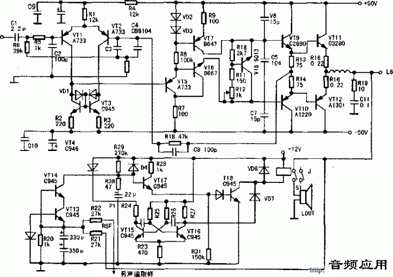

    1.大多数功放都是损坏一个声道,很少同时损坏双声道的。更换元件前,先将损坏声道的半导体元件、功放管e极反馈电阻等仔细检查一遍。将损坏元件更换后,再测量功放管、激励管等各极对地阻值,其阻值如果与正常声道各对应点阻值不一致则再仔细测量电阻、电容是否有损坏。
    2.电路如图所示。将功放管、VT11、VT12集电极断开,各串接一只100Ω/1W以上电阻。断开信号源,将音量关至最小。开机,测量中点输出对地电压应小于0.5V,若偏差过大应继续检查前级。
    3.测量两功放管基极偏压应在O.2V~0.4V之间,并基本对称(偏压过小容易造成低音量时失真,偏压过大易造成静态电流过大,音量稍大即易烧功放管)。偏差过大继续检查前级,调整VT8基极偏置电阻。
    4.测量功放管集电极串联的100Ω电阻两端压降应小于1V,压降过大说明静态电流过大,继续检查前级。
    5.不接信号源情况下,将音量电位器开最大,重复2、3、1检查步骤,如果电压浮动过大,说明存在自激现象,检查自激来源。
    6.将音量电位器关最小,接上信号源,监测中点对地电压,将音量电位器瞬间开最大,再瞬间减小,中点电压应迅速降至0.5V。如果中点电压恢复缓慢,使用时间不长就容易烧毁功放管,应重点检查电容。
    7.通过以上各点检查均符合要求时,可去掉VT11、VT12功放管串接的100Ω电阻,将集电极焊接原电路,接上音箱,音量开到2/3,试机半小时功放管低于40℃即可交付使用。
