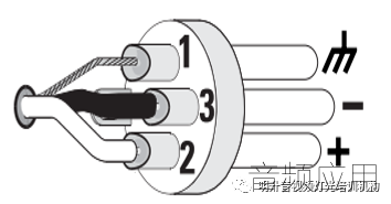

XLR是一个3针的连接器,通常用于将麦克风和其它平衡的音源设备连接到调音台上。引脚2为(+)正极连接,引脚3为(-)负极连接,引脚1为平衡电缆的“接地”或“屏蔽”连接。
