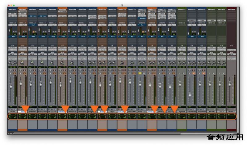

, Z$ @3 R1 Y9 c明确延迟在自动插件延迟补偿功能出现之前,如果感觉插件可能引入了一些不需要的延迟,影响到了相位或音乐的时值,你只能先测量出延迟数值,再进行手动补偿。有些第三方插件制造商(比如,Waves)是会在技术文档中提供延迟参数的。你也可以自行测量——录制一些滴答声,发送音频轨道,从 DAW 输出,再从输入进入,录制两次,对比有无插件的时值区别。一次录音会比原来的延迟一些,主要是系统/转换器的延迟造成的——第二次录音带来的额外延迟就是插件造成的了。接着,你可以用毫秒或采样进行测量,做适当的处理(少量正向的延迟调整或在编配/编辑窗口中,向前移动片段)。自动方式现在,有的 DAW 提供了读数显示,以防你仍然想要或需要做手动的调整——比如,Pro Tools 就有这样的显示。你可以在它的混音器中启用,每条轨道上都会显示所有插件累积的延迟。
  Y0 R' ]9 }, a4 O 201703030935080996488.jpg ( A, q; l+ ?$ L0 U3 ^  Y
图2 Pro Tools的延迟显示。

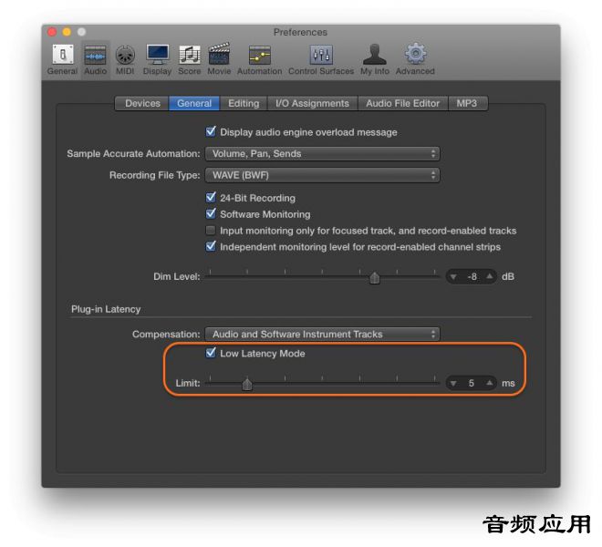

向前或向后自动补偿有两种实施方式,这是由用户选择的。如果引入延迟的插件是放在音频或(虚拟)乐器轨道上的,那么,轨道的时值可以在内部提前,补偿插件的额外延迟——这是用户看不到的。但如果引入延迟的插件在辅助或总输出通道上,那么,很明显,这个办法是行不通的。反之,所有轨道都必须延迟,以较大的引入延迟去匹配插件的延迟。所以,只有后一种方式能保证所有插件的延迟都进行了补偿。回放/录音/叠录现在,对于简单的回放,这是没问题的。但对于录音,这可能会成为一个问题,特别是当乐手跟随一个已经录制好,并且包含了有延迟的插件的轨道部分进行叠录的时候。如果乐手跟随其他轨道演奏,而那些轨道是有延迟的,那么,乐手的演奏也会被同等地延迟。当录音结束时,DAW 会把这个延迟记录在新录制的轨道上。有些DAW会在后台处理这些延迟,用户不需要做任何调整(比如,Pro Tools),而其他的应用则需要用户操作。比如,Logic 对此就提供了两种插件延迟的补偿模式:“音频和软件乐器轨道”和“全部”。
" z3 X' s1 i! c8 X. O图3 Logic的插件延迟补偿选项。! z) h- x+ t/ X  R! J5 H+ a' j0 p
“音频和软件乐器轨道”使用的是上述的一种方法——将有延迟的插件的单条轨道进行提前。这种模式可以用于录音,特别是用于叠录。但这个模式不会补偿任何辅助或总输出轨道上的插件延迟。“All” 使用的是第二种方法——延迟所有轨道来做重新排列——Logic 警告我们,如果你选择该项进行叠录,那么新叠录的音轨可能与已经录好的音轨发生时值的偏差。建议你根据叠录和混音的要求来切换模式,以获得较佳结果。 ( C+ o/ Z( @0 }  S4 w
其他 DAW 可能有自己的执行方式或用户控制的自动补偿选项。当延迟很少时——许多引入延迟的插件只会带来微秒级别的延迟——整个问题并不引人注目,无论选择哪种设置都可以。但你应该了解特定 DAW 对这个问题的处理方式,因为当加入某个华丽的新效果时,你会突然发现自己面临到了很严重的延迟问题。/ S# d" v) K+ w7 _. I( m6 _2 g
相位问题即便插件的额外延迟很小——在音乐时值上,小到察觉不到——但它的延迟也足以让轨道发生异相。这种情况较好的例子,可能是出色的平行压缩配置。比如,将一条鼓轨道复制到第二条音频轨道,或路由(通过发送)到辅助轨道,复制的或辅助轨道上有引入延迟的压缩器,最后,再将压缩和未压缩的版本混合到一起。
4 w1 r: C% ^2 H# J- }" h如果压缩器只有几采样——几微秒——的延迟,那么压缩器插入到轨道上——如往常一样——即便不启用自动补偿,延迟也不会被注意到。但如果压缩器按照上述的平衡压缩方式,插入到复制的或辅助轨道上,那么,即便是几微秒的延迟也可能在原始的(未处理的)轨道和压缩版本之间造成不愉悦的相位问题。在这种情形下,会延迟所有轨道的插件延迟补偿模式可以将它们排列整齐,而只提前音频/乐器轨道的模式将无法实现。因为这里涉及到了两条轨道,而压缩器只插入到了其中之一(在自动补偿出现之前,解决的方法是在原始轨道上插入同样的插件,不设置任何效果,只是为了匹配压缩轨道的延迟)。所以,如果 DAW 提供了不同的补偿模式,那么在某些情形下,会需要用户去做这些操作。低延迟另一个插件延迟的问题,是在“实时”轨道上使用有延迟的插件——当你在播放和录音时,通过插件监听。因为时间旅行是不可能的,所以 DAW 的补偿功能无法补偿你通过插件实时演奏时出现的明显延迟——如果延迟足够大,你就会感觉到,从而对演奏造成不利的影响——记住,任何在转换器/系统延迟上引入延迟的插件,都可能将整体的延迟推上一个顶点,给表演者带来麻烦。 6 H7 C5 Y4 ~4 A+ C& }
许多 DAW 提供了其他选项——低延迟模式——也是自动处理的,但这在不同的DAW 中会有不同的表现。有些 DAW 直接为实时轨道,关掉任何整体的(所有轨道延迟)补偿,可能会(也可能不会)处理实时信号路径中的插件延迟。有的会处理实时轨道的延迟,有些会选择性地禁用实时(录音启用)轨道上引入额外延迟的插件。当然,后者的方式会改变声音——根据你应用的处理——或轻或重。有些 DAW(像是 Logic )会让你设置,在插件禁用前,延迟必须达到什么水准。这是一个关键性的设置,因为在有些情形下,你无法禁用特定的插件,无论它将造成多少延迟。
& k6 f& L; _( j3 D# N* A2 G' \
: K+ c3 c4 H" ?$ O 201703030935090228773.jpg . W$ J, ?2 g( ^7 w5 f. A/ u
图4 Logic的低延迟模式设置。举个例子,录制一个经过 DI 的电吉他,通过 Amp Sim 或其他失真插件——乐手需要听到失真信号,即便效果不录制进去。如果你可以在低延迟模式下设置延迟限制,保证插件的激活状态,那么,你便可以随时开启这个功能——否则,当你遇到同样的情形时,你又只能重新手动处理了。 9 C: W# `5 P" l2 b+ ^( D
