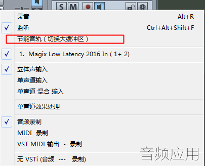

在我们使用用ASIO驱动的时候,还可以根据需求将某调音轨转换为“节能轨道”,这样可以从低延迟引擎选择某一条轨道并且计算轨道效果的时候使用更大的VIP缓冲来计算回放时的VIP对象,能够防止系统处理器过载,但是会将回放的延迟时间变长.
如果要将一条轨道转换成“节能”状态, 选择选项"轨道 -> 轨道类型 -> 节能轨道".
也可以右键音轨前端的喇叭图标(监听按钮):
切换成节能音轨后,监听按钮会变成绿色边框:
