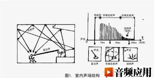

数字效果器中混响和延时效果的生成,是我们采用人为的方法来模拟现实室内声场的自然效果。听众在房间中听到的声音有来自声源的直达声、经房间周围界面多次反射的早期反射声、比直达声晚到 50ms以上的密集的多次反射声(混响声)和比直达声晚到 100ms以上的后期反射声形成的回声。如图 1所示。
直达声是声源直接传播到听众的声音,也是听众最先听到的声音。它的贡献是传递声音的信息、提高声音的清晰度、提供声源的方向和声压级的主要来源。直达声声压级的传播衰减与距离的平方成反比,即距离增加一倍,声压级减小 6dΒ,与房间吸声特性无关。
早期反射声又称近次反射声,是声源发出的声音经周围界面(墙壁及天花板、地面)反射 1∽2次后、比直达声晚到 50ms以内的全部反射声都属于早期反射声。它的贡献是提高声压级、提高声音清晰度。确定厅堂的封闭特性。它的传播衰减与反射界面的吸声特性有关。耳朵无法把它与直达声区分。
比直达声晚到 50ms以上的密集的多次反射声都称为混响声。它的贡献是使声场变得均匀、音质丰满,可以帮助人们辨别房间的封闭空间特性(房间容积和空间高度)。但它不包含信息量,对直达声会产生掩蔽效应,降低声音的清晰度。超过 100ms的混响声变成回声。

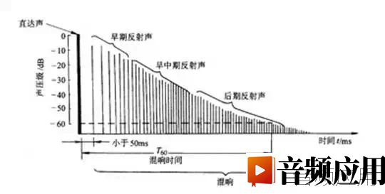

超过 100ms延时的混响声开始具有回声感觉了。回声可引起巨大的空间感,但同时也严重的影响系统的声音清晰度,见图2。
图2 室内混响的构成
数字效果器就是通过改变直达声、早期反射声、混响声、混响时间以及它们之间的相对延时等声场结构参数可在任何场所(包括没有混响声场的室外场所)模拟出你所需要的任何声场效果。请注意,数字混响效果器只能增加原房间的混响时间、混响电平和它们之间的相对延时量,而不能减小原房间中的这些声场参数。
