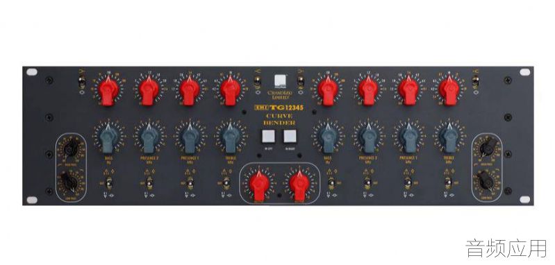

Chandler Limited TG12345 Curve Bender 立体声母带均衡器
Chandler Limited EMI TG12345 Curve Bender EQ 均衡器特点:
经典EQ的全功能版本
两全其美:复古的温暖,加上现代的特色
51个EQ点
倍增开关将提升/削减提高到15dB
高通和低通滤波器以及高频带和低频带的bell/shelf 选择
Chandler Limited及其相关logos是Chandler Limited,Inc.的注册商标。Abbey Road Studios,EMI,TG,REDD,RS及其相关logos是EMI(IP)Limited的商标。
注意:本机需要Chandler Limited电源供电
技术规格
通道数:2
旁通:是
频段数量:4
高通滤波器:是
低通滤波器:是
Q类型:变量
提升/削减范围:±12
高频频率范围:3.6kHz-16kHz
中高频频率范围:0.8kHz-8.1kHz
中低频频率范围:0.3kHz-3.6kHz
低频频率范围:35Hz-300Hz
输入:2 x XLR
输出:2 x XLR
机架空间:3U
高度:5.25英寸
宽度:19英寸
通道数:立体声/双单声道
电路:分立式晶体管
连接方式
I/O:XLR
所有连接变压器平衡引脚2热门
电源:±28v
需要Chandler Limited PSU-1 MKII电源。
EMI的TG12345 Curve Bender是为庆祝Abbey Road Studios成立75周年而推出的TG均衡器。它是由Chandler Limited公司设计师Wade Goeke和Abbey Road的高级工程师Peter Cobbin设计的,以古典EMI TG12345控制台为基础,这个古典设备曾经用来为Beatles和Pink Floyd录音。EMI均衡器开始于1951年的RS56,被当时的EMI设计师亲切地称为Curve Bender,随后在1968年1974年先后推出了TG12345和TG12412。***的EMI均衡器继承了EMI均衡器的传统,简单却音色优美,而且赋予了TG12345全新特色和设计,符合现代需要。
在给Beatles混音(包括Anthology、Yellow Submarine和Imagine)的那段时期里,Peter Cobbin就设想有一个全能的高度灵活的均衡器设备。Peter要求的均衡器要有四个频带和滤波器,在原来的控制台基础上,要有更多的选择。于是Wade将古典版本的9个选择增加到了51个均衡点,再加上一个增大开关,可以进行15db的增强和削减(也就是使Q值更陡峭),在高频带和低频带上还有钟形/帚形选择。
这就是新的均衡器,它虽然简单却基于EMI和Abbey Road的悠久历史,已经成为现代音频工作室中的一员,适合录音、混音和母带处理。
技术规格:
高通滤波:可以设置20、30、40、50、60、80、100、160、200和320 Hz的高通滤波,斜率是较缓和的6db每倍频。
低通滤波:可以设置30、20、18、14、10、8.1、5、3和2 kHz的低通滤波,斜率是较缓和的6db每倍频。
拨钮开关(增大开关):拨钮向下,是标准的每格1或2db的增强或削减;拨钮向上,整体增强或削弱15db。当这个拨钮处于中间时,可以旁通这个通道。
Bass:均衡点是35、50、70、91、150、200、300Hz。钟形或帚形选择。+/-10或+/-15db的增强和削减。+/-15的增强和削减也会使钟形曲线的Q值更陡。这个频带可以单独旁通。
Presence 2:均衡点是0.3、0.5、0.8、1.2、1.8、2.8、3.6 kHz。钟形曲线,+/-10或+/-15db的增强和削减。+/-15的增强和削减也会使钟形曲线的Q值更陡。这个频带可以单独旁通。
Presence 1:均衡点是0.8、1.2、1.8、2.8、3.6、4.2、6.5、8.1 kHz。钟形曲线,+/-10或+/-15db的增强和削减。+/-15的增强和削减也会使钟形曲线的Q值更陡。这个频带可以单独旁通。
Treble:均衡点是3.6、4.2、6.5、8.1、10、12、16和20 kHz。钟形或帚形选择。+/-10或+/-15db的增强和削减。+/-15的增强和削减也会使钟形曲线的Q值更陡。这个频带可以单独旁通。
硬件旁通(全旁通):按下这两个按钮,就可以分别完全旁通Curve Bender的两个通道。
输出增益:21格增益控制,总体+/-10db的调节,每格1db。
