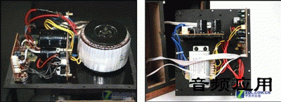

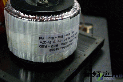

环型变压器
R型变压器
环型变压器不存在气隙和线圈辐射的问题,理论上漏磁会很少。不过这种变压器对供电环境的要求相对较高,如果我们使用的照明电波形畸变严重的话,使用环型变压器的效果甚至还不如EI型,所以我们也要对自己所处的供电环境做一定的考虑。R型变压器的漏磁情况与环型类似,笔者在这里不再详述。
简单分析过原因,我们就可以有针对性的解决问题。在条件允许的情况下为变压器加装屏蔽罩的效果非常明显,可以最大程度的将漏磁阻挡,屏蔽罩只能用铁型材料制作。一般来说,我们应该尽量选择大品牌、用料扎实的产品,如果变压器的铁心、铜线等材料质量低劣,变压器的铁损和铜损会更加严重,导致变压器的空载电流加大,那么漏磁现象将更加明显,另外,使用外置变压器也是个不错的办法。
