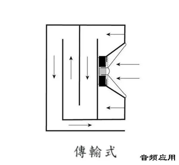

除了大多数采用的倒相式音箱设计,还有演变自倒相式的结构更复杂、制作难度更大、成本昂贵、低音清晰度更好、动态更阔和反应速度更快的传输线式音箱。
