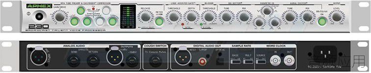

APHEX 230 单通道真空管话筒放大器 售价:¥8250元
! ~( c! l, S+ g9 f8 t" E详细说明:
3 C1 ?/ s7 U7 R7 P  s6 S/ h  {, l5 g1 D& y# r
& P6 n6 I" V( P" `
4 j  i$ Y( e7 I' T$ O/ g
真空管话筒前置放大器" b% _- }4 }8 S, Q
2 s4 V+ v6 z  ^9 M+ @4 SEASYRIDE压缩器1 f, ?% G' u/ j2 K
! a1 O+ J/ x3 i$ o
Logic assisted 噪声门2 w; r2 v  z9 [2 g
/ X) a4 \9 b* M$ J分频段嘶声消除器* G( L3 f' H  a2 @# }; b# a
7 {. P9 ?2 x2 z2 W% j5 C3 k声音激励器
2 g8 M# w( W" N  v8 |4 x8 n! L
参数均衡
0 r2 B9 X4 y) U, _% @' T$ X9 m( k1 d: L# j2 k
低音深度增强7 \) D  J( N% z4 x
6 y5 `. G- A9 G$ l  _/ M# F- G* X. L/ H0 I+4dBu 及-10dBV 输出
" ^, x+ J( d' F; f" Y
! i" }! \- i: e) F24bit 96kHz A/D7 Q1 C  `+ J' x+ @/ {) U1 T
4 S' @1 Q% i0 I& y; m
AES。 SPDIF 及光学输出( [5 ~6 z5 k  B% q
/ a0 L0 [! O) p1 Q) `6 _6 J8 ]低跳动字节时钟输出5 k! ^, ?( d& B6 C$ T
  {8 H  u# `% N* K4 ^
字节时钟输出
6 H$ W+ W% V$ H4 `0 l$ \
, O# ^2 w2 N/ O! d% a+ }) fcough switch (软性哑音)
1 }" c* `- L) r" b  m" R1 z! O2 D- v, v
技术指标:
  u) U2 @1 K5 D
* Z3 I5 h% s3 c+ r/ T4 v$ J - Z/ v  N# ]6 s; ~- {
+ C+ ^: I2 ?2 h7 l! Q1 I/ z话筒输入
3 t3 @5 g' _" M8 R% g4 f- w$ W" N* Y/ `# ~
连接接口: XLR 公插座, |$ _. E! S$ G- B2 M, L7 ~+ D+ \& w+ ?
/ B3 r0 W1 U7 E" @/ T) {7 p
类型: 晶体管输入电子平衡,真空管作第二级放大* d) `- m: o1 g7 [3 n+ F
+ F6 [, g% I7 p1 W6 D6 U3 |输入: 2K 欧9 A# N& l6 Y0 \4 a1 N& R4 m
7 C" h/ y8 P! y7 K$ b* a- P
最大输入电平: +25dBu% Z2 ]/ q+ ?# `. ~7 G0 s
. E( i" h6 H; k5 F! i6 c共模抑制化: > 70 dB @ 60 Hz
; U: S" A! ^8 Z5 r2 a4 R# J5 u: [' ~) U8 \
标称前置增益: 20 to 65dB. b, K5 _$ U( }" p
" `$ Z- [7 V) u) M' @幻象供電: +48VDC3 ?7 J' }$ w9 i3 k2 x" Z; H- c
& ]! |  h. g+ A8 n2 i' Q固定衰减: 20dB1 F# [6 X4 R7 ^5 ~
* ?& b3 ]0 X8 m1 ~EIN: -127dBu(输入短路)
) B: S/ b; k( \0 d9 K$ t+ J' b0 W$ ], ?( O$ r& U: i
真空管: 12AT7/ECC81 双三极管
1 Y6 }4 I+ M( S4 X8 z; X( A, D
+ F1 o4 T4 l& I' O# g. }. G   R+ o5 K3 N- I/ v# O/ x
8 r9 |- U- U" P; R" V输出
1 F7 R' F3 j4 v8 @; W2 v8 f( Q; f
连接接口: XLR 公插座和 1/4" 直插, ?$ }. v" T1 o
0 n: M! m. l, j/ F类型: XLR- 阻抗平衡; 真插- 非平衡  P% h7 P; l4 r9 ?
" o: t1 U: m! j4 u8 X9 {5 h( r输出阻抗平衡: XLR 66 欧
7 Z- V& e8 ^$ y. |5 _4 o1 S  v# E; ^% |) N7 t( @
输出阻抗不平衡: XLR 33 欧; TRS 600 欧$ U5 Q+ N7 U" L( A
& S8 U) k& u! |# N6 H  l: J
标称电平: XLR +4dBu;+11dBV. @) p& l. u( @* `# t, h( F" @
' @0 |- F1 b& M$ g' B; n: W
最大输出电平: +25dBu 无負載; 直插 +11dBVdd. y, p5 Y& P( M* i. D* p4 c
2 ~9 m: S8 {0 l/ K& _, W
+ }! X- H7 Y* m- ~
- u; J0 u( B' L" Z1 G压缩器 / Z/ A" P+ d( }* G& v
% L0 [6 b2 S' r/ I: }2 t1 e
触发/释放: 取决于声音内容,用户调整
; f3 Y) D$ w6 x! b' i
1 Q8 l& W! \& b/ d+ C! W7 [; x比率: 4:1
% \& y, o+ }6 T. \* `( o5 j. ^; q9 b2 T5 x& c; E( r! z
筏值: 固定; h: ^$ d/ o% h* G: b
$ d1 c  N2 V( y' J5 ^' l- |( P( Y
拐点: 中硬( L) A- o$ T4 T
8 A6 a! |6 r/ L: P4 v' X
( S& t- v8 z4 H6 n/ X, r
5 Y# A1 w- p3 z噪声门 ( c* {  `6 s, n
: S; `2 |: v! J0 _触发: 0.1 毫秒
  V4 Y2 j7 n; m6 f2 ~
0 Z4 m$ Z* Y2 q% q! R6 `保持/释放: 300 毫秒/ 400 毫秒/ H; q* m4 K! O0 M, C1 s" L" p
# d! W' G: L1 Y9 q0 t+ u, A$ W- r筏门: 可變, -50 至 +20dB, N2 O( ]& v% M5 y3 V) Q( S) M
' m  p- p% N" E) _4 |
深度: 可變, 1 至 58dB
0 ]) M0 t6 P2 }, e% [  Y9 B* ]7 O' z0 n* B4 n
& H( }) `1 a; m* ~
% p; C# z( W# VDE-ESSER
* L4 c, a& {* k
- m/ Z9 n& p8 |. T+ b触发: 0.1 毫秒
  }. s$ F4 O" m. z6 |, r
# }) A" z1 r( L7 r释放: 100 毫秒# k9 N  j- i& s- T9 \
, L7 ]$ N+ P1 E0 p9 q
筏门: 可变, -50 至 +20dB8 k% i% B7 y2 ~' A
' ]5 `. d: y! p# o
比率: 5:1
! H7 C% O7 z+ V9 i  f' ]. X* `1 i2 q4 l9 N2 e( i+ ~; c
有效频段: 4kHz 至 20kHz Linkwitz-Riley 24 db/ 倍频
. D& f0 V& _+ T5 b9 H, c6 G. g/ M7 i" [- v. x6 [
2 U  z0 w/ E* j7 i
% o" h6 ^) L0 ^插入
) m' f' g- k; @! W$ \0 g, q0 r& i
( w7 z3 q8 w& l9 K连接接口(传送): 1/4"直插,平衡2 Z4 G* [; Q, M2 [& s+ v) h
+ X* b, H* D6 E: i6 h3 ]7 h
3 @/ Z9 s( w! c: i
  U8 p' a- X+ F5 K' W- _ 6 o" p# B0 ]3 X) P# S+ q
: }* X* X: D7 D& w) f
连接接口(返回): 1/4" 直插,平衡2 K+ t. m9 z+ X
4 {$ M! t6 p, v# Z6 B& h' i" J7 P3 S
正常运作水平: 0dBu
/ Z% @( K$ l) ?
$ H9 S+ Y- f7 {* f) O插入点: 于动态处理及均衡器之间
( H9 l4 i0 u+ T4 E/ ^  Q$ s& P. b+ ^3 h! y1 J" _  j. T$ n/ y
, F- k/ y1 I, L3 `! E7 H
0 w4 o3 n) F# N: o) v  o低音深度增强 6 ]* T  Q0 m9 d' O3 P6 j. H
$ H* n  c; I2 J9 w* Y1 y/ q" q" i频率: 50Hz 至 280Hz
8 O- z# [+ J4 T' \* ?* }4 ~: w3 W+ l' a, P3 r/ f* Y1 W
调整: 关闭至 +12dB& s' f$ e: r) L! Z+ g. Y
4 e9 I* r( X, d5 d: | 5 g5 `+ G& o8 @4 @# n9 f5 e# z# r
6 {5 ]( Q( a' Z參數均衡
5 i& W7 L+ }  K0 L
# C- O2 b# _8 O' E# D1 ?( r頻率調整: 240Hz至8kHz1 X( @1 U! P" z
! \* l, J- x5 h6 q$ F! H/ ?% @
最高/ 最低: ±12dB( F, R' U0 \$ T
% F/ {6 @' [- e9 x
Q Range: 0.5 至 5- L$ E+ U7 \2 |5 G1 C0 e+ A4 Y
: @4 D# I! b' t6 V: U% T
  G) f; u: V# Z+ d$ ]! \3 `- V3 |- B9 J- q
8 \7 M# Y* M, {, k声音激励器 2 F  O$ K, b0 d  i  L2 \" X8 A
9 ~1 ~  \3 G4 G& T. d: m+ ^! P頻率調整: 240Hz至8kHz之間+ o2 i9 j# g: Z' F2 f
* e$ \9 k, o3 Y
混合: 关闭至 ±12dB6 Z3 [$ t9 [# |1 ~
/ o7 n" Q1 ]" \& _: t! b! z
3 V% W+ B8 r0 x3 q3 }  ^6 {% C# _! Z* v; F7 E* L4 f  Z! A7 n
模擬音頻
! y$ m# S/ N- Y$ u* Z$ K! T
% G& \& v+ X8 `( J1 V3 ^总偕波失真: < 0.01% @+4dBu 輸出- E3 J4 ?1 z% Q5 M* O& n, L
2 [' t( I2 C7 p* i- T互调失真: < 0.01% @+4dBu 輸出8 M( T4 c  b# h
- Y# J' ]" v) \( {
頻率響應: 18 Hz 至 24kHz ±1dB
  F1 [  e+ |# x5 r( o) a2 O! S# E/ k7 P  G
, Q1 v, a+ U  ^7 ?* J% ?% K% K8 G/ F( v* @# l+ j
数字音频 & }" k$ N' b5 H  ~  ?7 o5 V5 v
/ t1 q7 N9 T5 A2 ]/ E內部取樣率: 44.1kHz, 48kHz, 88.2kHz, 96kHz: O* j# h  f1 A/ _
9 l3 S3 l" i6 J外部取樣率: 自動調節所有字節時鐘於32kHz至96kHz之間0 d: n2 E+ `% k$ U( s2 I: q* D: @! j% |
& V. ^6 t0 e6 J8 ~4 S6 H5 w
解像度: 24bits
- q4 }( Y) @  h, n3 L. n5 \- g1 r* N5 k) Y2 |% s
字節輸入: BNC, 高阻抗, 擷取<1Vp-p 至 5Vp-p- ^8 z% j6 N1 `6 l1 M% p1 K
, c% s2 r5 L6 ^" _* i: t/ x, k
字節輸出: BNC, 75O 歐, 5Vp-p4 [2 Q& ^9 ~! R. N; @; g: z+ L3 o4 t
; q# v4 |0 w( H# j  ^! I0 b- N" V
動態范圍: 數字動態范圍大於模擬前端
' b5 G+ }5 w' w4 E
: ]# B1 y1 C1 }# y噪聲勵振: 以摸擬前置的底噪聲為準,相當於16比特數字音頻勵振( A6 H4 s; ?( P! R) Y0 ^
9 H9 H+ ]; O# T
电平比对: -20dBFS Digital,=+4dBu Analog; H( a- ^. S) y6 K4 a
* `* _/ l: `# {7 x3 S
$ o1 Y; E5 s  B8 P' |4 Q; `- [$ E8 S' O
其他指標 # P( g4 O& Q6 l* d) m
; i( d- P, ~8 U  _電源要求: 90-250 VAC 50-60Hz 12W+ n) H6 Q& g. E7 }! s8 n2 }7 M7 \
6 X$ w: i' P; i( Y9 s8 j
尺寸: 19"W x 1.75"H x 8.25"D 1 Rack U
; Y0 W8 Y/ L$ D$ V+ L) z- ^) L5 J4 [3 j
深度: 7.5"(190.5mm)
9 u& {. s& U' P: O8 n, B
0 r$ M  ^$ _7 Z5 F淨重: 6 lbs (2.73kg)& T! Q" A" w4 B) B
4 m. H+ J* P! T" J8 s
运输重量: 9 lbs(4.1kg)
0 I; k0 S8 F! }  A8 A3 P8 |
