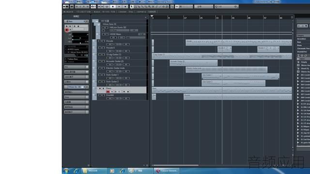

可以看到,上面出现了这么多条轨道,但是除了鼓和十二弦吉他我需要保留之外,其他的轨道则全部移除,考虑到音色的原因,我准备使用自己安装的音源软件。当然,你也可以在制作midi轨的时候只选择这两轨。
我分别添加了三把木吉他,三把电吉他,一把贝斯。为了方便大家理解它们的作用,我用中文分别给这些轨道取了相应的名字。
在添加的这些乐器的编辑界面中分别导入《加州旅馆》的谱子,每把吉他都选择其相应的轨道。可以看到上面有track1到trac8的字样。导入谱子之后根据软件的设置让它们同时播放。
上图中,为了分辨这些轨道,我分别给它们用了不同的颜色。这里我把乐器设置界面关闭了。
