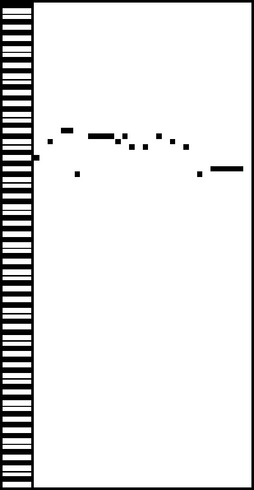

可以说,想要通过列举所有可能的变化来探索旋律是不可行的,并且会导致很多非音乐序列的音频出现,本质上听起来是随机化的。例如,在这里我们展示从9032个可能的2节拍序列中随机选取的样本的“自动钢琴打孔纸卷(pianorolls)”。垂直轴代表钢琴上的音符,横轴代表第16个音符步的时间。还涵盖了其中一个样本的合成音频。
) a  g% Y( }7 O. J, f! S' P# T+ ~7 n7 B
  I% Q5 A* N6 ^5 l% ^' Q 6b796124a9cd4b488d01a2d1d0bed735.gif 1 x7 Z6 t' W0 d; r
潜在空间模型能够学习训练数据集的基本特征,因此可以排除这些非常规的可能性。将这些2节拍旋律的潜在空间中的随机抽样点的与以前的那些进行比较:
& E2 ~/ x: x: ?. e* M: I/ ^, M2 V  d
  w( I: y# n5 W. e! A d06cbb68dbd7426cb9ffdc168326c66f.gif
: X6 [5 O' Z" b) {  h: L排除不切实际的样本外,潜在空间能够表示低维空间中真实数据的变化。这意味着它们也可以重建具有高精确度的真实样本。此外,当压缩数据集的空间时,潜在空间模型倾向于基于基本质量对其进行组织,将相似的样本聚集在一起,并根据这些质量所定义的向量列出变化。
