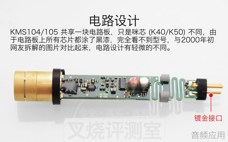

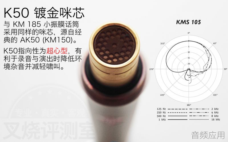

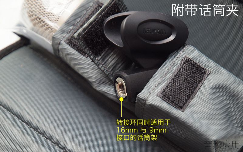

尽管 KMS104 与 105 是同一块电路板,但咪芯、防喷设计、与指向性略有差别,104 的频响更加平滑,高频与 “临场感” 比 105 少一点,除了现场演出,在三者中最适合室内录音;

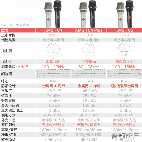

KMS 104 还有一个叫 104 PLUS 的版本,原本是针对低频偏好用户推出(小振膜话筒做低频有难度),例如木贝司/大提琴/低音提琴/男低音,结果意外取得了女歌手的喜爱们,以弥补原本不足的低频。我们对比一下同系列的三支话筒:

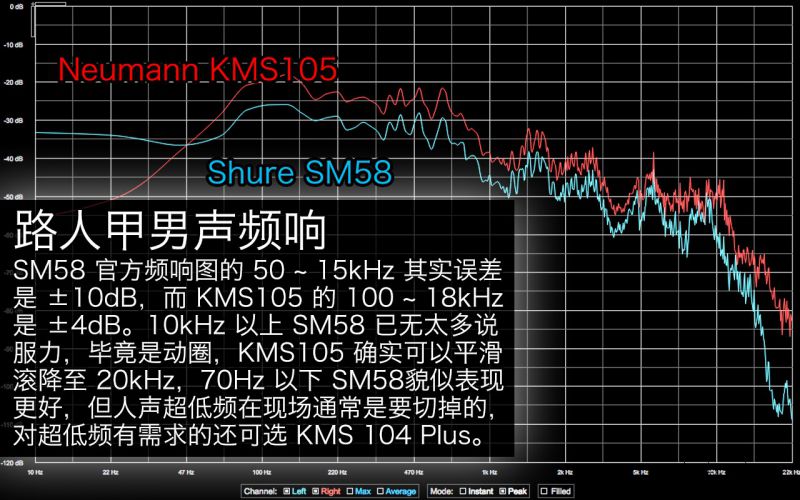

在录音行业谈论 Neumann 的音质貌似是一件无聊的事情 ...“标准”不光是因为音质与耐用,关键是教科书与硬件都有专门针对 “标准” 设备的 Preset / 预置参数,交流也方便。不过我们还是想看看这个 “标准手持电容” 好在哪里、有多好。

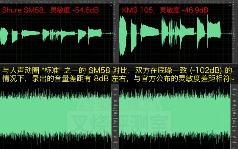

我们先来和动圈话筒对比一下,Shure SM57 和 SM58 是50年来全球销量最大的动圈话筒,也是行业标准之一,我们看看动圈和电容手持有多大差距(音频接口采用 Apogee Duet,采用自带话放对比):

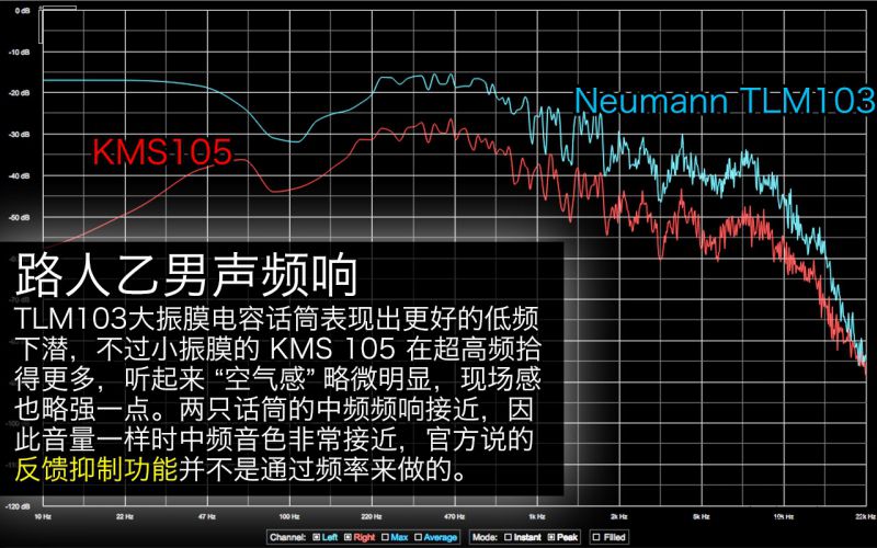

单挑完动圈,KMS 105 还有更强的对手,我们选择同样采用 Transformerless/无变压器的 Neumann TLM103 进行对比,虽然同价位 “新人” TLM102(灵敏度 -39dB)对比更有说服力,不过 TLM 103 基于行业标准 U87 研发,被誉为 “小 U87”,是万元内最受欢迎的录音话筒之一,价位接近 KMS105 的一倍。
小编在办公室随手录了一段,Duet 自带话放直出,无任何处理,但土豆网居然对音频进行 Normalize 处理...造成两者音量一样...大家请直接下载原始波形...

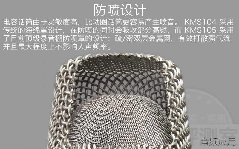

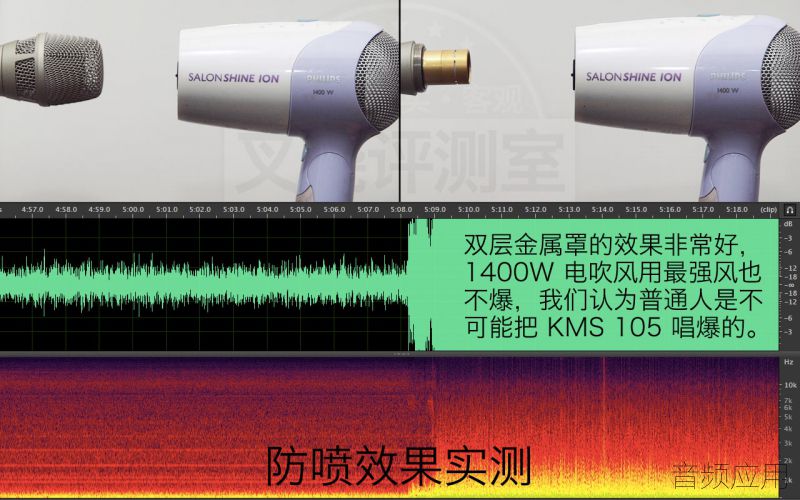

下面 SonicSense 的视频分别是四只 699 美刀以上的话筒对比(还少一只森海塞尔 e965),声音...其实下载视频再传到国内的网站(又压缩一次),音质已经差不多了...但比较明显的一点是,KMS 105 拥有更好的防喷效果,另外几只也各有侧重点:
