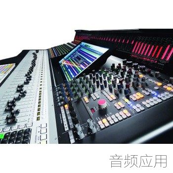

尼夫AMSNEVEGenesysG64B1ack影视混音数控模拟台
AMS Neve GenesysB1ack is G64是一个电影音乐混音的数字控制的模拟录音控制台与工作室的环境和你选择的数字音频工作站DAW控制和总集成触摸屏。GenesysB1ack is G64功能48个推子,32个模拟通道和一个集成的DAW混音控制台。
AMS NEVE GENESYS B1ACK G64 CONSOLE
数控模拟、音乐录音、混录调音台,48推子32输入通道,具备5.1环绕声混音功能
调音台的母线结构须为In-Line在线式结构,所有输入,输出和母线,音频信号须均为平衡方式;,调音台须可整体作为录音、混录调音台使用;也可分立作为监听、录音调音台同时使用,其左、中、右母线可分别独立使用;所有的通道模块和推子模块均支持热插拔;信号通道无压控放大器(VCA)设计;
配置不少于32通道话筒/线路输入,每个音频通道须具有两个独立的信号输入路径;
话筒输入采用平衡变压器方式;输入阻抗不得小于1KΩ;输入增益为步进式,可调范须满足+ 20dB至+ 70dB,LED显示状态;
具有垫整衰减20dB开关;
切换式旋钮控制,可以自由切换为CHM的通道选择和DAW的控制操作
混音调音台须配备A/D,D/A转换器,连接调音台和数字音频工作站;须配备不得少于24通道A/D转换器,以及不得少于24通道D/A转换器;可通过前面板的按钮和LCD显示屏进行设置;须具有LED指示灯,用以显示模拟信号AD输入和DA输出的信号等级;
22、AD / DA卡设置为在模拟信号为0dB时提供0dBFS + 26dBu。如果模拟信号大于此,则会总线产生限幅
须具备接口:不少于2个DB 25pin 8通道 AES3 I/O,不少于24个单声道I/O;可通过Word clock、AES11、Video和外部时钟源进行同步;采样率须可支持96kHz;支持Eucon控制协议;
支持PROTOOLS DAW、CUBASE等宿主软件,未来扩展同道,可通过MAC或者PC上的软件远程控制控制4081类别放大器。
技术参数:
1、数控模拟、音乐录音、混录调音台,48推子32输入通道,具备5.1环绕声混音功能;
2、调音台的母线结构须为In-Line在线式结构,所有输入,输出和母线,音频信号须均为平衡方式;
3、调音台须可整体作为录音、混录调音台使用;也可分立作为监听、录音调音台同时使用,其左、中、右母线可分别独立使用;
4、所有的通道模块和推子模块均支持热插拔;
5、信号通道无压控放大器(VCA)设计;
6、配置不少于32通道话筒/线路输入,每个音频通道须具有两个独立的信号输入路径;
7、话筒输入采用平衡变压器方式;输入阻抗不得小于1KΩ;输入增益为步进式,可调范须满足+ 20dB至+ 70dB,LED显示状态;
8、具有垫整衰减20dB开关;
9、切换式旋钮控制,可以自由切换为CHM的通道选择和DAW的控制操作;
10、90Hz阈值的高通滤波器
11、输入TRIM:它为输入通道信号可提供+/- 15dB的微调。选择切换可提供MIC / LN / DAW / DLN四种方式;
12、Master Aux不低于-∞到0dB;
13、线路输入采用平衡方式;输入阻抗不得小于10KΩ;输入增益可调范围须满足-10dB至+10dB;输入信号动态余量须可达+26dB(对应基准电平0dBu);
14、配置不少于32通道4频段均衡器、压缩/限幅器和扩展器/噪声门功能;
15、AES支持的采样率为44.1 / 48 / 88.2 / 96kHz;
16、通过FireWire电缆将控制台连接到您的DAW;
17、配有内置对讲话筒和对讲功能,并将对讲信号进行分配;
18、调音台须具有自动化功能,场景存储、调用等功能;
19、调音台自动化系统须支持Avid Protools工程文件导入功能;
20、须可通过TCP/IP协议,对Avid Protools、Merging Pyramix音频工作站软件进行控制,须可控制音频工作站推子、Pan、Mute、EQ、动态处理、辅助送出/返回及信号路由等功能;
21、调音台须配备A/D,D/A转换器,连接调音台和数字音频工作站;须配备不得少于24通道A/D转换器,以及不得少于24通道D/A转换器;可通过前面板的按钮和LCD显示屏进行设置;须具有LED指示灯,用以显示模拟信号AD输入和DA输出的信号等级;
22、AD / DA卡设置为在模拟信号为0dB时提供0dBFS + 26dBu。如果模拟信号大于此,则会总线产生限幅;
23、数字总线。
24、须具备接口:不少于2个DB 25pin 8通道 AES3 I/O,不少于24个单声道I/O;可通过Word clock、AES11、Video和外部时钟源进行同步;采样率须可支持96kHz;支持Eucon控制协议;
25、未来扩展同道,可通过MAC或者PC上的软件远程控制控制4081类别放大器
