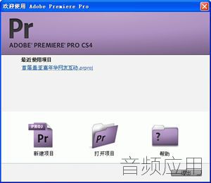

双击Premiere Pro 这是我们第一个看到的画面,对于新人当然是新建一个项目咯

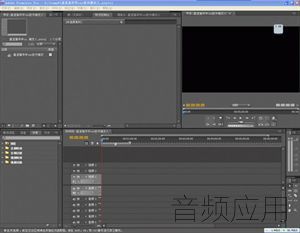

这就是今天我们要使用的Premiere Pro的工作界面了,我们要多摸索多熟悉才是,以后一直会要用到它的

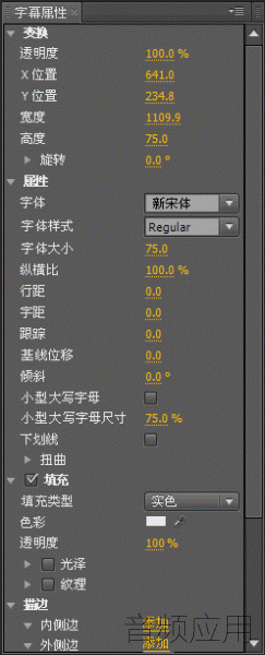

之后就来到了我们的字幕编辑窗口了
我们可以点击左上角的T来输入文字,也可以点击左上角的箭头来移动文字的位置
当然为了字幕的位置工整也可以使用左下角的居中按钮来让字幕居中
当然我们更可以在右侧选择自己想要的字体与调整字体的大小

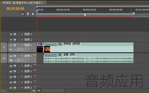

把字幕与视频资源同时拖动到低下的视频轴上去

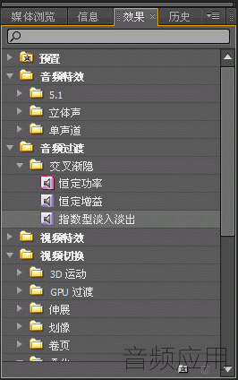

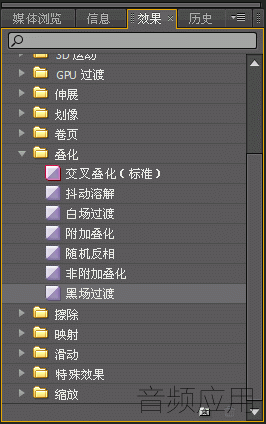

这里我们还要为片间转换加点特效,使得转换更加流畅,所以我们在左下角的特效文件夹中找到了黑场过度
把特效文件拖动到视频间隔之间,不过我们发现这个黑场过度居然是从第二段的片头开始的,这显然不是我们希望的,我希望的是字幕自动淡出的特效

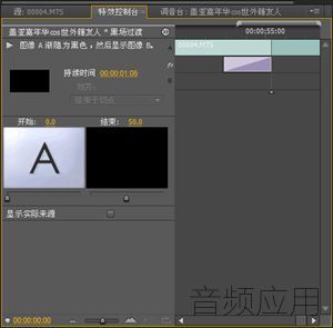

所以我们选中视频,然后点击上面的视频初级编辑框,选中特效控制台,然后把对其选项设置为结束于切点,之后视频就正确了

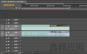

在看下面的时间轴,黑场过度已经被加到字幕这部分了
不仅如此我们还可以制作音频特效,比如这个片尾的音频淡出,这也是常见的特效之一
同样的操作,音频的淡出完成了,同时大家看到了,我在这里视频的片尾同样加了一个黑场过度,为的大家看的比较自然
不过区别在于这里淡出的程度,不是最终变成全黑,而是变成50%透明,这个也可以在特效控制台里面完成设置

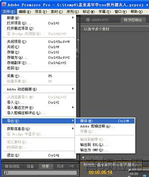

当然最终视频还是要被导出与转码的,否则优酷也不认你的AVCHD格式啊,所以我们选中所有的视频流文件,点击文件---导出---媒体,将文件导出来
于是乎这里主线了一个繁杂的对话框,大家不要怕,我这里是用一个高清720p的视频文件格式改的,大家按照我上面的设置改就可以了。第一,由于我们在中国所以这里是PAL的视频制式,分辨率吗有1080p就设置1920x1080,有720p就设置1280x720 如果只是要上传到优酷被识别为高清编码,那就只用设置视频分辨率为864x486就可以了。至于帧率我们可以设置为25帧,场序设置为逐行,否则优酷会编码错误的。至于下面的码率设置其,建议至少VBR也就是动态编码率,如果时间充裕,或者视频比较短的话,建议设置为2次编码,也就是2倍的编码时间,但是视频质量会好很多,码率会更有效率的,至于目标码率,如果只是上传优酷的话2~3Mbps平均就足够了,而如果是自己保存的720p的话,建议8Mbps以上,如果是1080p的话那就是20Mbps以上吧,会清晰许多的,码率太低分辨率太高绝对不是什么好事情。
