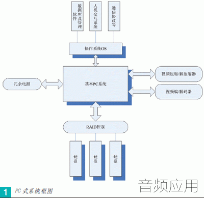

    PC式系统以传统计算机为硬件平台。图1为PC式系统的典型框图。
图1
    图中基本PC系统就是以主板、CPU、内存、显卡等构成的普通计算机系统,PC系统式硬盘录像机是在此硬件平台上的改造和拓展。视音频编/解码器用于将不同制式和格式的视、音频信号统一为符合广播级视、音频录制播放的信号。视频压缩/解压缩卡用于将编码后的信号进行高比压缩以利于传输和存储,这两个模块通常是PCI接口的板卡。硬盘系统是硬盘录像机*为核心和重要的部分,一般以多块SCSI接口硬盘组成冗余磁盘阵列(RAID:RedundantArraysofIndependentDisks),并可视不同使用情况组成高速海量的RAID0、保障数据安全的RAID1或是两者兼顾的RAID3、RAID5。外围I/O接口中,高速网卡用于进行数据快速传输、而串口用于控制信号的传输。考虑到节目制作的安全,硬盘录像机一般加装冗余电源和自动倒换开关或是大容量UPS以备不时之需。
    软件上,PC系统式硬盘录像机多以MicrosoftWindow2000或linux这类简洁稳定的操作系统为软件平台。上层安装必要的通信协议和人机交互软件。
    这样的系统结构简单,成本容易控制。由于脱胎于PC系统,操作简便直观,也便于升级维护。当然,同计算机一样,它也会有感染病毒、系统崩溃、数据损毁的潜在危险,但是一般正常规范地使用,它完全可以满足安全直播的要求。熟悉计算机维护的技术人员能排除大多数软故障,而硬件故障也只要更换相应部件即可。
