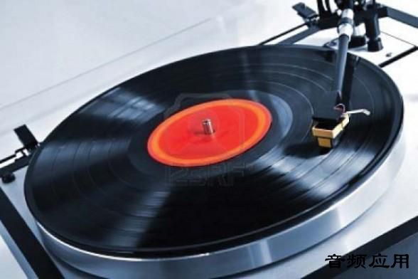

所谓“音乐载体”,在西方世界,大致的发展顺序是这样的:最早是爱迪生时代的腊筒,后来是伯利纳(Berliner)发明的唱盘,78转的快转唱片,33转的慢转唱片(LP),家用磁带,CD唱片。这里只说家用的音乐载体,也就是音乐制品出版时的载体。还有些载体是专业上用的,从未进入家用,比如大开盘磁带、DAT数码磁带,虽然也有极少数的发烧友在玩,但就不提了。还存在过一些短命的音乐载体,比如Philips曾大力推广的数码磁带DCC,最后宣告失败了。索尼的MD小型光盘,最后也失败了。
立体声录音是在慢转唱片阶段出现并普及的,之前的78转快转唱片,全部是单声道,而且每张只能容纳几分钟的音乐,非常不便。可以说立体声慢转唱片的普及,使得hi-fi工业开始兴旺起来。60-80年代,是所谓“模拟时代”,磁带、LP黑胶唱片,是这个时代的主角,80年代开始,进入了数码音频时代,CD是这个时代的标志性音乐载体。
