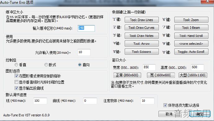

打开机架后,在AntaresAuto-Tune 电音插件上,点“Scale”(音阶)下面的方框,默认项是“Chromatic”(彩色调),在下拉列表中选“Minor”(大调),也可选“Major”(小调),但“Major”(大调)变音较大,会走音,所以建议选“Minor”(小调)。在“RETUNE”(跟进速度)选项中,默认值是20,用鼠标调整旋转按钮,把数值调整为0。在“TRACKING”(跟进)选项中,默认值是25,把数值调整为100。人性化最大电音强大就最强。

应用电音插件,即可实现各种颤音。颤音效果主要在下面这个区域 SINE WAVE(正弦波音) ,指的是颤音的波形,正弦波也就是SINE WAVE即可。比率:颤音快慢,起始延迟:颤音产生的时间,变量:颤音变化的大小,起始速率:颤音刚开始的变化的速度。 ' r& C' D) b* s% }+ L5 M) f

“pitch Tracking"(自动跟踪)选项中,默认值是25,把数值调整为100,在“knob control”(控制管理)中,选为“Radial”(星形辐射)

在这儿,我们可调节高音数量、振幅数量、幅度数量,以便于更回适应适合自已的嗓音的电音效果
