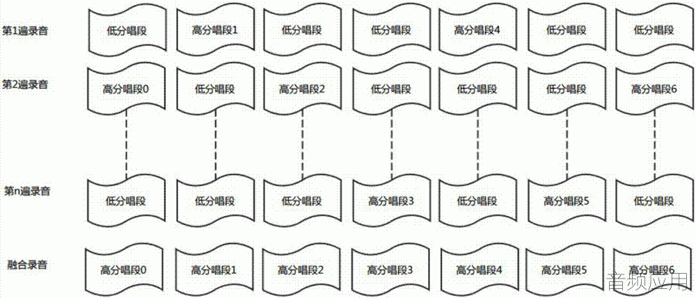

S2:采用同一切分方法将各个录音文件按照时序分别切分为m个唱段,m≥2,采用同一评分方法对各唱段分别进行评分,依次对相同时段的各唱段的评分进行比较并选取出评分最高的唱段;如录音1切分后的唱段依次为C11、C12……C1m;录音2切分后的唱段依次为C21、C22……C2m……录音n切分后的唱段依次为Cm1、Cm2……Cmn;采用同样的评分方法对C11、C12……C1m、C21、C22……C2m……Cm1、Cm2……Cmn分别进行评分,比较同一时段各唱段的评分,如C11、C21……Cm1为同一时段的唱段,比较其评分选取出评分最高的记为C1-best;C12、C22……Cm2为同一时段的唱段,比较其评分选取出评分最高的记为C2-best; Cm1、Cm2……Cmn为同一时段的唱段,比较其评分选取出评分最高的记为Cm-best,如图2所示;
S3:将各选取出的各评分最高的唱段按照时序进行融合拼接获取得到融合录音。亦即将步骤S2中选取出的唱段C1-best、C2-best……Cm-best按照时序融合拼接获取得到录音文件。

步骤S2具体的操作为:基于同一个MTV录音,至少需要有两个录音文件和相关的评分结果;基于同一首歌的录音一般是大致等长的,但声音不一定同步,每个录音文件的数据通过和原唱的对比并以最高得分唱段为中心点对齐;将对齐的文件首尾不对齐的部分切除,并以不同唱段间隙中心点为分界将录音数据分成不同的唱段,这样不同的录音文件被切成了完全对齐的唱段。
步骤S3中融合拼接采用淡进淡出算法,如图4所示,使用淡进淡出算法,并且只使用在唱段的间隙处,即前一唱段最后一个发音结束后,音量逐渐减少到0,后一唱段第一个发音前,音量从0逐渐增加到正常值,然后两个相加。
