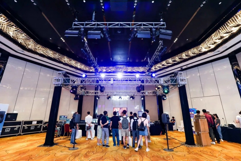

    沢口真生:沉浸式音频时代的音乐录音实例分析
    讲座嘉宾:沢口真生
    5G超高清时代的沉浸式创造
    ——AVID、DOLBY、GENELEC全面解决方案高峰论坛
    讲座内容介绍
    沢口真生
    Mick Sawaguchi
    沉浸式音频时代的音乐录音实例分析
    来自日本的沢口真生先生是环绕声和沉浸式录音创作的先驱者。
    他自 1971 年担任 NHK 音频工程师,自 1985 年开始进行环绕声录音创作的探索和尝试。2001 年以来,他曾在 AES 等各类国际级研讨会中多次分享环绕声录音创作经验。
    由他主导编著的《环绕声录音技术手册》的中文翻译版几乎是音频专业人士人手一册。
    2002 年,AES 授予了泽口先生 AES 杰出贡献奖(AES Fellowship Award)以表彰他在环绕声录音技术方面所做出的卓越贡献。2007 年,他创立了 UNAMAS 音乐厂牌 ,并陆续推出高质量的环绕声音乐作品,曾荣获 2013、2015、2016、2017、2018 年度日本专业录音奖。自 2014 年,泽口先生开始在沉浸式音乐录音创作上进行率先探索。
    沢口先生此次带来了多个沉浸式音乐录音的实例,以边听边讲的方式,分享他在录制理念、声场设计、拾音方式,以及后期制作中的经验。
    同时,他也分享了近些年来在户外环境声的沉浸式录音上进行的探索。

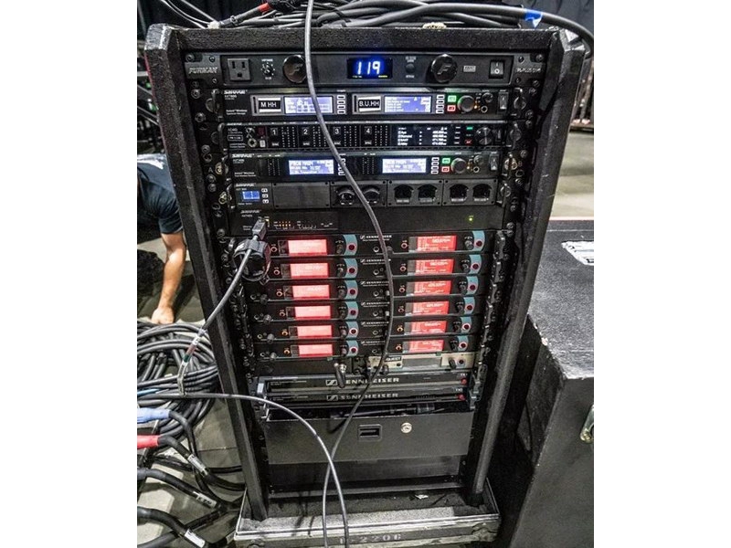

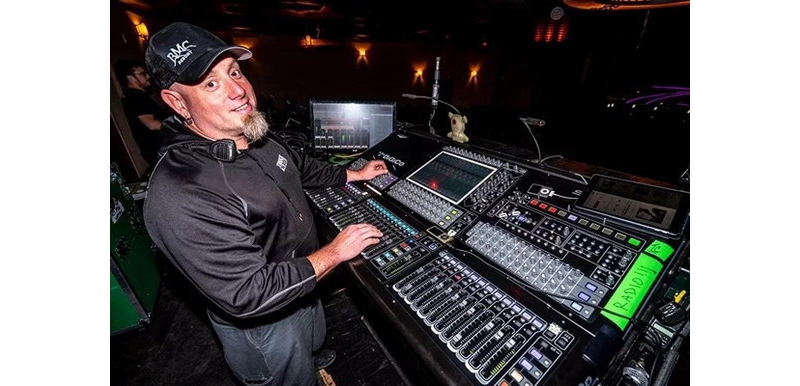

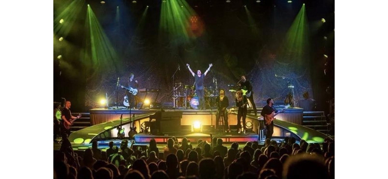

    如何轻松应对演出现场: Rob Thomas全球巡演设备大盘点
    罗伯·托马斯(Rob Thomas)和乐队成员在巡演中全力以赴
    对于Rob Thomas目前大火的Chip Tooth Smile(豁牙的微笑,没错,就是这么温暖又喜感)全球巡演,音频工作人员正在满负荷运转。我们终于逮到机会在后台一窥究竟。“我们需要在场地间来回运送所有东西。”FOH工程师Mark Chase介绍道。
    因为巡演预定的场地规模不同,条件各异,从剧院到上万人的Mohegan Sun Casino 体育场等, Chase补充:“我们准备了五种不同的方案,有些场地有自带的PA,有些场地则没有任何扩声系统——我们需要将所有Adamson扬声器都吊挂起来;有的场所现有系统需要进行补充完善,比如前场补声等。”
    位于加州南部的Sound Image为他们提供了Adamson Systems Engineering主设备。包括多达36只E15和12只E12 3通道线阵列扬声器,以及6只E219双19寸超低频扬声器。另有灵活的8只IS7P点声源扬声器和8只SpekTrix小型线阵列扬声器,可作为侧场和前场的补声系统。
    通常, Chase会尽可能将主PA吊挂在舞台的外沿,因为主唱托马斯(Thomas),吉他手弗兰克·罗马诺(Frank Romano)和贝斯手阿尔·卡蒂(Al Carty)大部分演出时间都站在舞台前沿。 ...查看全文

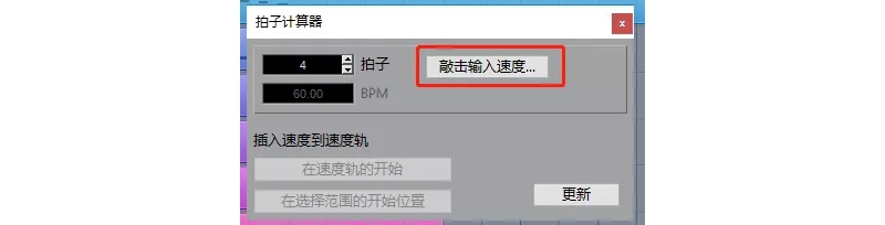

    5.
    打开菜单栏-【工程】-【节拍计算器】
    输入你选择的小节数
    刚刚选的是多少个小节
    就在拍子那里输入多少
    还可以用节拍计算器的敲击速度
    一边播放一边点击鼠标或键盘空格打拍子
    点大约8个小节测出速度

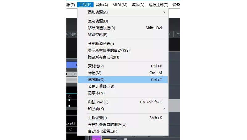

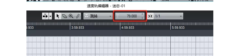

    6.
    把在节拍计算器测出来的速度
    输入工程速度
    在菜单栏-【工程】-【速度轨】中输入
    在这个速度编辑器中可以随时改变速度
    如果歌曲有变速可以在编辑器中输入

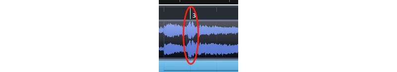

    7.
    对准节拍
    找到重拍的波形响度最大位置
    对准小节线
    对拍后拖到后面听看看节拍是否正确

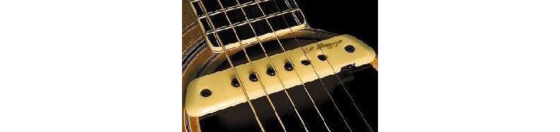

    录制一首纯旋律不含特殊技巧但含有特殊音效的曲子
    最佳方案:被动式音孔拾音器
    设备要求:一个被动式音孔 ...查看全文
