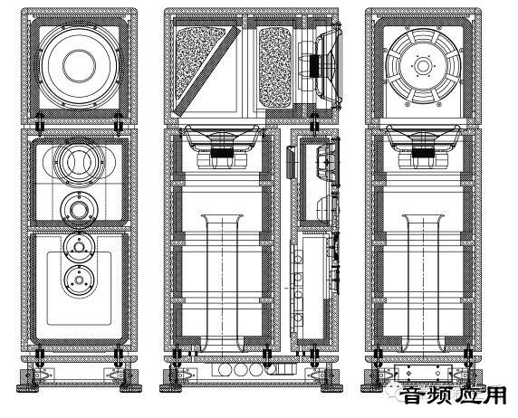

正确设计的倒相式扬声器箱体与无限大障板或封闭式扬声器箱体相比,具有不少优点,其一便是具有丰富的低音量,听起来使人有舒展感。在扬声器箱体容积相同的条件下,低频重放下限频率可比封闭式的展宽60%左右。另外,在同样的低音极限要求下,倒相式扬声器箱体容积为封闭的容积的60%即可。总而言之,倒相式扬声器箱体是一种用小型箱体就可能放出丰富低音的形式。
丹拿至尊的设计图
尽管如此,由于倒相式扬声器箱体是利用了箱体的共振,所以它对扬声器和箱体的要求都十分高,如果马虎从事,就不能获得理想的效果。
