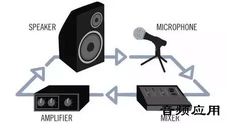

  首先我们要了解,音响喇叭啸叫有一个英文名字:feedback,它的中文翻译是“回授”。它形成的原因简单来说就是因为声音透过扩音系统放送的过程中又被收音设备接收到,如麦克风。下图所描绘的是声波经过传送形成的一种重复循环的回路,过程中因着现场环境因素,某些频率被不断强化,最后而产生极大的噪音。有时是高音,有时是低音。
  既然了解到了啸叫是因为回路的形成而产生的,那么我们只要阻断回路就可以消除啸叫了。方法有很多,比如:关掉功放、拔掉喇叭线或者将麦克风静音。但是,在一些演出当中,我们并不能这样做,那么有没有可以让我们事先预防或者有效地杜绝的方法呢?
