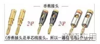

香蕉头
香蕉头是双叉的连接头,用来安全地连接箱头,喇叭或者其他音频设备。连接香蕉头线的末端是用螺丝锁住,而不像其他线是焊接的,可以在出现问题的时候快速方便地维修。

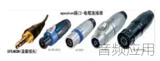

瑞士头(Speakon)
瑞士连接头用来连接PA系统的喇叭、功放和监听。瑞士头比TS和香蕉头更受欢迎,因为瑞士头能锁住,防止意外断开。

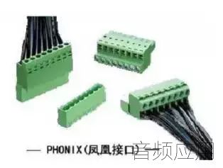

PHONIX(凤凰接口)
在工程安装中使用,平衡/不平衡。

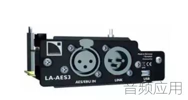

AES/EBU
AES/EBU是Audio Engineering Society/European Broadcast Union(音频工程师协会/欧洲广播联盟)的缩写,是现在较为流行的专业数字音频标准。它是基于单根绞合线对来传输数字音频数据的串行位传输协议。无须均衡即可在长达100米的距离上传输数据,如果均衡,可以传输更远距离。

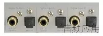

S/PDIF
S/PDIF是Sony/Philips Digital Interconnect Format的缩写,它是索尼与飞利浦公司合作开发的一种民用数字音频接口协议。S/PDIF接口一般有两种,一种是RCA同轴接口,另一种是TOSLINK光缆接口。其中RCA接口是非标准的,它的优点是阻抗恒定、有较宽的传输带宽。在国际标准中,S/PDIF需要BNC接口75欧姆电缆传输。

TOSLINK
光纤接口的英文名字为TOSLINK,来源于东芝(TOSHIBA)制定的技术标准,器材上一般标为“Optical”。它的物理接口分为两种类型,一种是标准方头,另一种是在便携设备上常见的外观与3.5mm TRS接头类似的圆头。由于它是以光脉冲的形式来传输数字信号,因此单从技术角度来说,它是传输速度最快的。

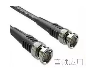

BNC
又称Q9接头,是一种同轴电缆卡环形接口的连接器,同轴电缆是一种屏蔽型电缆,信号传输时相互间干扰少,具有传输距离长的优点。
