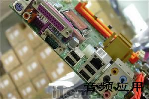

声卡-集成声卡
集成声卡集成声卡是指芯片组支持整合的声卡类型,比较常见的是AC'97和HD Audio,使用集成声卡的芯片组的主板就可以在比较低的成本上实现声卡的完整功能。
声卡是一台多媒体电脑的主要设备之一,现在的声卡一般有板载声卡和独立声卡之分。在早期的电脑上并没有板载声卡,电脑要发声必须通过独立声卡来实现。随着主板整合程度的提高以及CPU性能的日益强大,同时主板厂商降低用户采购成本的考虑,板载声卡出现在越来越多的主板中,目前板载声卡几乎成为主板的标准配置了,没有板载声卡的主板反而比较少了。

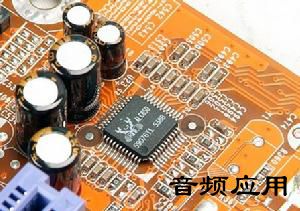

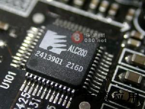

板载ALC650声卡芯片
板载声卡一般有软声卡和硬声卡之分。这里的软硬之分,指的是板载声卡是否具有声卡主处理芯片之分,一般软声卡没有主处理芯片,只有一个解码芯片,通过CPU的运算来代替声卡主处理芯片的作用。而板载硬声卡带有主处理芯片,很多音效处理工作就不再需要CPU参与了。
