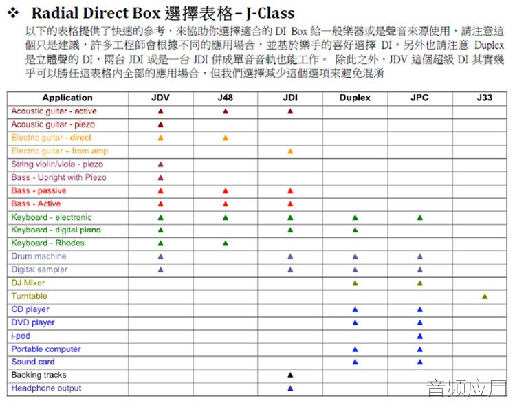

DI这么多,我该买哪个?
    在解释了DI的用法和原理之后,这个问题就好解决多了。如果我问,话筒这么多,我该买哪个?答:针对不同的场合和需求,应该采用不同种类的话筒。同理,DI也是一样。举个简单的例子,Shure SM58 动圈话筒,我们基本上可以用作任何的拾音用途,而如果你有一个Radial的JDI,那么恭喜了,你基本上也可以用它来接入任何乐器。但是!往往我们想要的都是这种:高音甜、中音准、低音沉,总之一句话,就是通透的声音,这个时候,电容话筒会是个更好的选择,同样的,在这个标准要求下,Radial的J48会是个比JDI更合适的产品。
      无源DI,和动圈话筒一样,能够承载更大动态的信号而不会过载;有源DI,就像电容话筒一样,具有更宽的频率响应范围和更高的灵敏。无论在录音棚里或者是演出现场,我们都会通过动圈话筒和电容话筒的组合,来达到最佳的使用效果,同样,通过搭配使用有源DI和无源DI,可以让乐器能够产生最好的效果。当然,这个事很大程度上取决于调音师对设备的理解和搭配。
DI使用的最简原理:

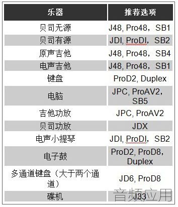

1.如果信号源是有源的,最好使用无源DI
2.如果信号源是无源的,最好使用有源DI
    所以,如果您有一个Fender的P Bass(比较老的型号)加上一个变磁阻拾音器,那么有源DI可能是一个比较好的选择,有源放大电路能够形成一个比较好的缓冲区,给PA系统提供足够大的信号输入,同时又不会增加乐器端的负载。相反的,如果您有一个能够提供足够大信号输出的有源Bass(有些Bass内置9v的供电电池),再加上一个无源DI,记得吗?无源DI能够给系统提供无失真的大动态信号,那您就可以随心所欲的调教和使用您的Bass了。
其实在经过多年的经验积累后,DI的使用已经有了一些不成文的业界标准。很多调音师喜欢给原声吉它配备一个有源DI(Radial Pro48)。而对于那些自己配备电源系统的乐器,例如键盘、电子鼓、碟机等,大多数人则喜欢使用无源DI与之搭配,比如Radial的ProD2,因为无源DI能够在无失真的情况下承载更大的信号电平,同时也解决了由于地电位差带来的噪声问题。
多少钱?
    在投资采购DI时,我们推荐5:1法则,即采购乐器要是花了8000块钱,那么DI上,花费1600(8000的五分之一)左右,会是个相对合理的投资。如果您的吉它价值5000块左右时,选择一个1000块钱上下的DI会比较物有所值。但是,假如您买吉它花了2000块钱,那么再采购一块2000块钱的DI,很明显的,就不值当了。
