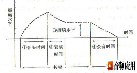

一个发声过程,由下列几个部分组成:
图中①音头时间(Attact time3,②衰弱时间(Decay time3,③持续水平[Sustain level],④余音时间[Release time]。图上的虚线就是反映这个参量的包络线。改变这四个参量,包络线随之变化,可以得到VCA、VCF、DCO所需要的控制电压。
