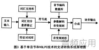

----LPC 合 成 技 术 的 优 点 是 简 单 直 观。 其 合 成 过 程 实 质 上 只 是 一 种 简 单 的 解 码 和 拼 接 过 程。 另 外, 由 于 波 形 拼 接 技 术 的 合 成 基 元 是 语 音 的 波 形 数 据, 保 存 了 语 音 的 全 部 信 息, 因 而 对 于 单 个 合 成 基 元 来 说 能 够 获 得 很 高 的 自 然 度。
----但 是, 由 于 自 然 语 流 中 的 语 音 和 孤 立 状 况 下 的 语 音 有 着 极 大 的 区 别, 如 果 只 是 简 单 地 把 各 个 孤 立 的 语 音 生 硬 地 拼 接 在 一 起, 其 整 个 语 流 的 质 量 势 必 是 不 太 理 想 的。 而LPC 技 术 从 本 质 上 来 说 只 是 一 种 录 音 + 重 放, 对 于 合 成 整 个 连 续 语 流LPC 合 成 技 术 的 效 果 是 不 理 想 的。 因 此,LPC 合 成 技 术 必 须 和 其 他 技 术 相 结 合, 才 能 明 显 改 善LPC 合 成 的 质 量。
----一 种 典 型 的 基 于 单 音 节 和VQLPC( 矢 量 量 化 的LPC) 技 术 的 文 语 转 换 系 统 原 理 图 如 图3 所 示。
