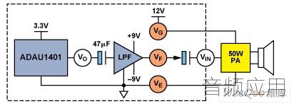

  与便携式设备不同,车载音响系统配有高功率放大器,每个功放能够提供高达40 W-50 W功率,每辆汽车至少有四个扬声器。由于功率较大, 噪底很容易被放大,使得人耳在安静的环境下就能感受到。例如,假设扬声器灵敏度约为90 dB/W,则4 Ω扬声器中的1 mV rms噪声可以产生大约24 dB的声压级(SPL),这一水平噪音人耳在安静环境下就能够感受到。可能的噪声源有很多, 如图1所示,主要噪声源包括电源噪声(VG)、滤波器/缓冲器噪声(VF)以及电源接地布局不当引起的噪声VE。VO是来自处理器的音频信号,VIN是扬声器功率放大器的音频输入信号。
图1. 车载音响系统的噪声源示例
