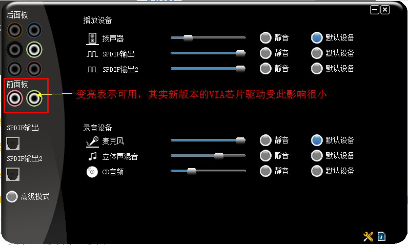

对于一般的VIA声卡无声音故障较多,更新驱动即可,如不能解决请在声卡控制面板上关闭前面板检测,最新版驱动已经默认开启前面板了。  \# ~4 E; h& E" x" q' a; K
9 e8 i% B4 s; q7 x6 S. x5 j0 Q3 |
VIA的还是顺便说一下设置吧:8 l/ `- y& g0 @% o

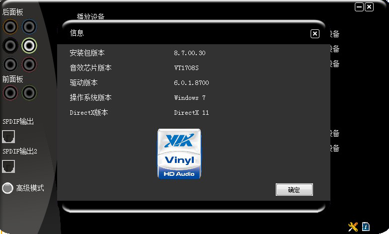

1.下载本文附带的声卡驱动程序(VIA芯片均可以用)5 n4 {! a! P# r5 z. W' Z
2.安装完驱动后重启,进入“控制面板”------“硬件和声音”,打开声卡控制面版8 i& f9 Q5 j; ]; M' Y. t

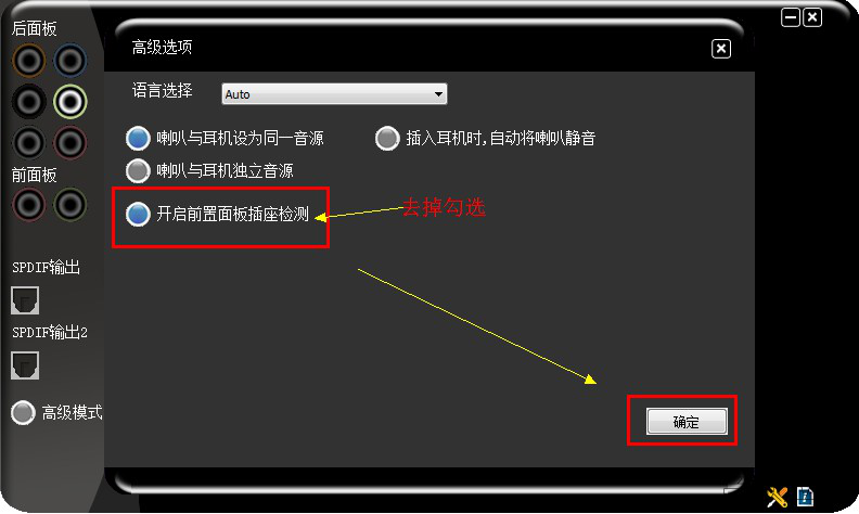

3.点左下角的设置按钮,去掉前面板检测(对于VIA新版驱动此设置意义不大)- I6 N/ x% e: i
' h: |1 O7 h4 Z1 F7 ~+ f 图片1.png
/ y. d! p* _6 H! p 图片2.png
" S9 c7 J# V" `+ u3 H/ z, Z$ _; X/ d 图片3.png ! N9 Y$ z: \$ F2 f' o/ f

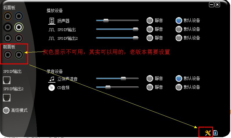

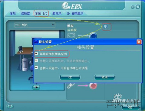

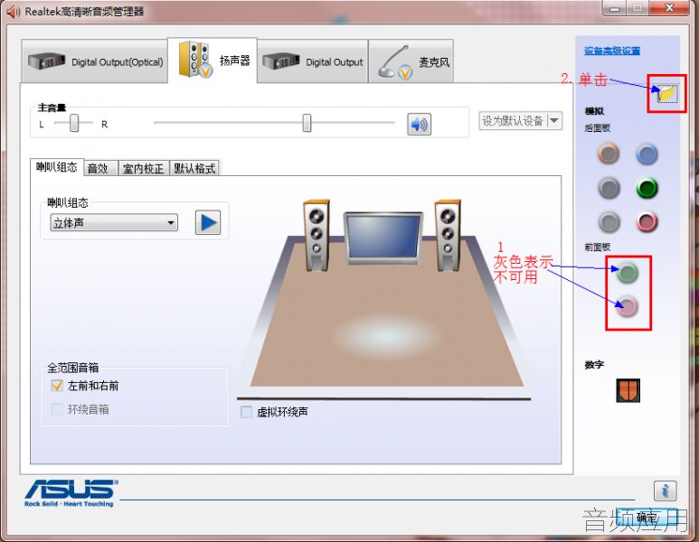

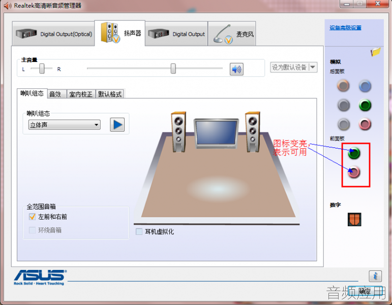

realtek声卡出现前面板无声音故障较多,原因在于没有成功安装声卡驱动和声卡控制面板。$ \0 P1 g# |( H. @- B1 Q
解决方法如下
' _3 z/ ^& n5 \4 s2 G( }6 M  E1.新手请安装驱动精灵或者驱动人生,更新最新的声卡驱动,老手可以去官网下载对应的声卡驱动。
. m3 ^( }6 p+ _. E* P' c0 Z2.安装完驱动后重启,进入“控制面板”------“硬件和声音”,打开声卡控制面板,如下图9 @  T% F6 D" X; y: e
% c# _5 X. [* Y' b, H
图片4.png 9 e3 m+ I- t7 A2 Z

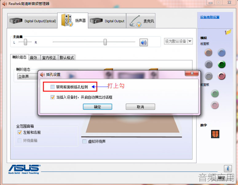

3.点击声卡控制面板的右上角的黄色文件夹,会出现如图所示的对话框,选中“禁用前面板检测”确定即可。
5 i8 \+ Z7 q; H4 o
2 W/ H- f, c& w+ o8 j* | 图片5.png , R" k5 M' e2 M" A/ B7 H* ~6 X
4.一般华硕的主板要前面板有声音需要事先在主板bios里面将声卡运行模式改为:“AC97”,设置方法为:开机按DEL进入bios设置界面-----Advanced----Onboard Devices Congiguration-----Front Panel Type——【AC97】,然后保存,这样,一般来说,前面板无声音的现象就能解决了。

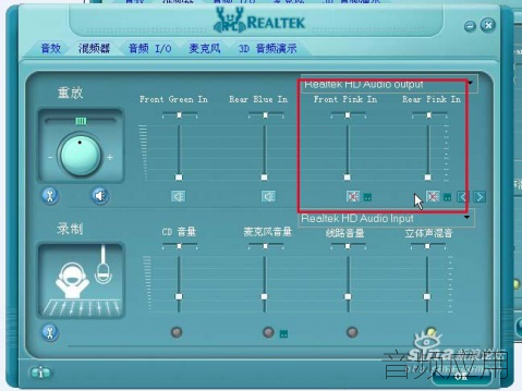

% }8 n! m+ f) c% V! H: d关于使用HDAudio声卡麦克风的相关设置
5 h, o! l: i3 T' t
! s$ F- Y8 n6 s4 q4 _1 O  k关于使用 HD Audio 声卡麦克风的相关设置1 e* d) W9 f8 |2 k$ X4 @$ }
9 Y0 Y( d6 ?5 ]& V$ w! j# z5 _1 d

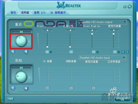

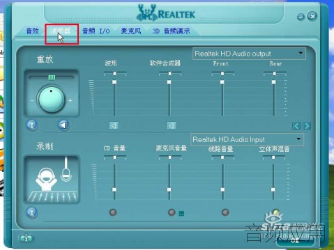

1.点击屏幕右下角红色小喇叭  \* J- I% B' _- m+ B8 E# |1 O" G
! G9 N0 T% P, `( y* K+ K$ S2 Y' {
( i) D7 q$ W/ N. H
图片8.png : f  n& t! n3 I) l; h  A' B
2.在弹出的设置面板里选择混频器
5 K+ }/ Z- B  p% z* v4 U/ ?! y
- C* m5 a; L/ n5 `* V1 h 图片9.png
0 O3 R* `' ^/ v8 S

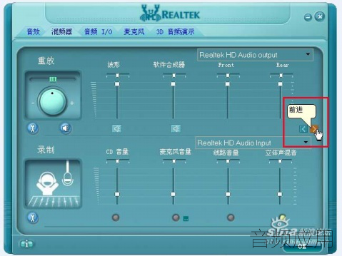

8 B7 K/ V: u8 {  {" |3.点击如图所示按钮向前移动) Y- I& [6 b" k& E" T
& @. K7 w+ _8 _+ N  i0 j 图片10.png - }( K6 B8 M3 Q" J! ]
- g/ Q, Q2 F  S6 V  S; t) E( d

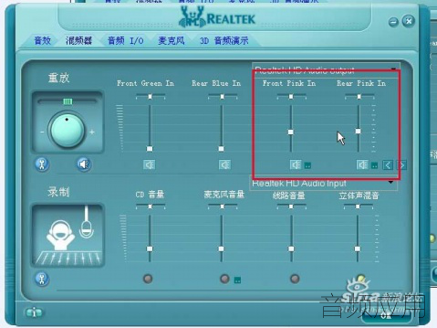

4.直到看见 Front Pink in 和 Rear Pink in或者是麦克风
3 @9 Z$ {- O( |# U6 f1 ?+ O* o& Z( x6 c; x* g# f: H( K3 ~
图片11.png 1 ~" V7 _3 H- ?! a3 q9 ^
: ^! X( N$ |, S+ H* g2 e5.把红色的叉叉取消掉,然后把音量调大" g, i+ Z5 v8 J$ N, _
5 t# G* i. a, C% x9 l' r7 a0 _& z
图片12.png 9 }& _8 O5 \% `0 ]( h5 E5 ~6 x

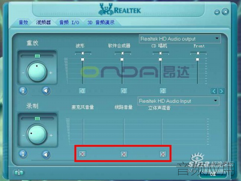

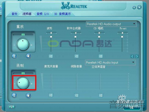

/ _. t$ D& U% M  d4 \9 p* b6.大家可以发现上图(ALC880)的录制里的“线路音量、麦克风音量、立体声音量”都可以单独调节,因为ALC880在Recording 的部分,是Selector ,也就是同时间只有一路可以录,所以我们可以个別定义每一路的音量,但现在ALC 861/883等芯片属于Sumation架构,也就是说可以同时间unmute 好几路(例如同时间录Line-In /Mic-In ...)让信号进来ADC, 也就是因为这样,我们只能透过ADC这边的单一Gain Control来录信号。ALC 861/883录制调节如下图:
/ `& v4 }; k, N# u+ w, W4 K; y: ]1 {首先把你要使用的如“线路音量、麦克风音量、立体声音量”的叉叉取消掉0 L0 H1 Y; @' L6 n8 r; t
! q+ g& Q3 r6 F* G: W; [/ ` 图片13.png
' R, l' P- B( g: j4 F
% h. b- |7 q8 g( f+ h1 ]5 r7.然后通过旁边的录制旋钮来调节音量大小: l, Y( j4 L8 q
9 R/ [7 j: W; `" y& A 图片14.png
. F1 T9 ]8 N5 q

08.设置后效果如图

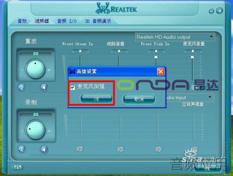

9.点击混频器麦克风设置里面如图的小按钮
" I, o# d1 ~/ l; _6 G, q 图片16.png 1 O3 O; z. Q4 z) g- z& a
: g. x" j$ o8 m+ f+ Y3 t' w# S9 K; t1 [" M
10.钩选麦克风增强$ ^2 h: j0 c1 E# m$ ?
  n9 }6 z0 W! E 图片17.png * w$ U* w, O5 @# J) g. [- A5 C+ |
8 e# r, T8 p* W1 N: U
11.这时麦克风音量会明显增大,但伴随有噪声,调节如图重放,可减少噪声

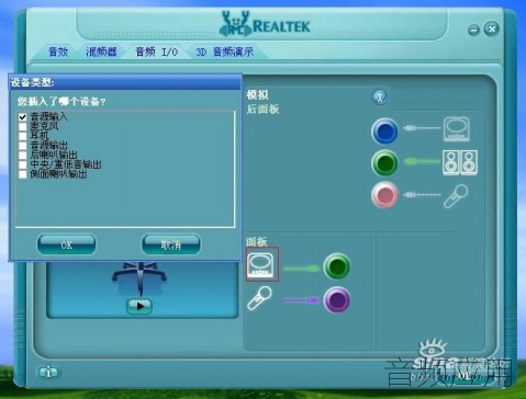

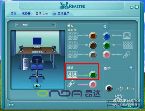

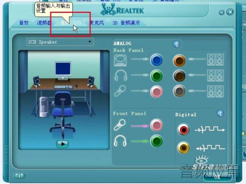

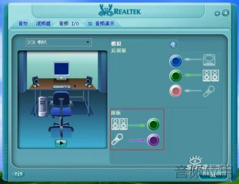

+ u' X& d# @6 m. T3 C5 J2 k# p& U12.点击音频IO
8 f; _) e( G' A" x0 L5 O' A# R8 n. A! j& c+ W' M
% n& g0 T, c) R/ P& Z  \4 e! f
图片19.png . T* I! l) R/ l5 n( l0 O0 G
         ) S7 U! ]. T$ x0 B2 e3 {, X- z
7 a; {0 {" j' ~3 F; `8 l. W, W+ Q5 m13.点击设置按钮
- G2 ]: T: `5 v; k( s6 q5 D
4 F( C# A/ S* i
! A' ?' m' G$ }$ j9 k: x$ H2 n
- |( [% ?' k( q. [8 v5 s( e# T          5 p( u( @- i/ S" i

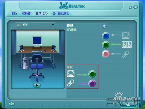

14.在弹出的对话框如下设置(中英文一样)
# j, {5 ^, P6 n& J/ j 图片21.png
! d5 y. e- j9 P% H3 G) X6 w1 m$ A% z5 s3 X7 \" h3 s
" r- S2 {6 P; ]4 a6 L" i! w15.设置好后留意面板里面是否如图显示,如果是则进行如下16-18步骤设置,没有则跳到19步  H% m5 L! l- b% O- l0 z4 b) O
' p1 f2 J4 j7 P5 \8 L. y: R+ k

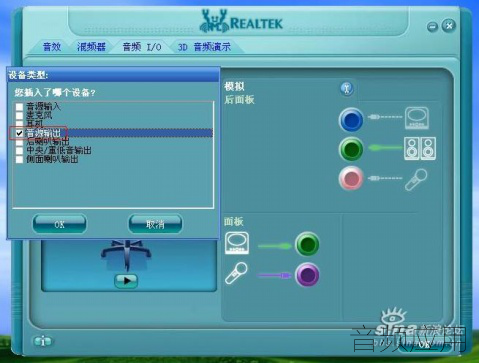

1 Z9 E. I# G9 B/ J8 o  L  @0 e( `! F5 B16.点击面板的输出设置. }2 ^/ P4 @% A& @: z6 O6 t7 ?
2 f5 W" N! ?! a& i' l
8 D( g% K! m$ K4 _; ]; ~. r# Q) d; e9 c$ C  H. f+ A* {
17.在弹出的设备类型设置里把音源输入改为音源输出
5 a# R* C0 a+ J
+ E- T" ], ]  y' w" p. P3 y 图片24.png ; G3 B( g# `+ }
& D% x. h9 [. d  c# N
18.确定后面板里应该如图显示: |4 M* `8 ^! o8 _" t
, o: H" N: ?- w' O; q# e 图片25.png
: y6 S0 v3 m) b+ N; T: k+ @& J* T

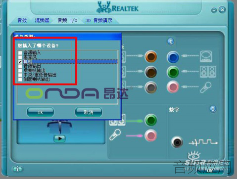

19.点击如图面板的输出设置* F1 q! O3 H7 ?1 L0 Y
( T+ V8 r% i# l6 l3 {9 q+ n0 V; p' G' g
8 o8 s. Q' e/ n2 ~# H20.设置类型为耳机
% _/ Q" F* d& p
. _) Q: |. O- V
* ?$ c8 x# e6 O/ ~$ Z7 E! j5 u21.设置后应该如下图显示,这时,耳机的音量明显增大了0 r; m  U& N7 m1 \# f4 m" N

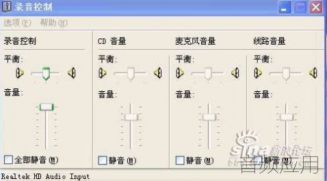

通过网络找到的这些资料仅供参考 如果没有上面HD音频控制面板请看下图1:7 W1 D. E; V) l* m
首先请双击喇叭图标
" j- d* k3 C# W2 p  O, o' N0 h# W- A4 K% U1 P! m

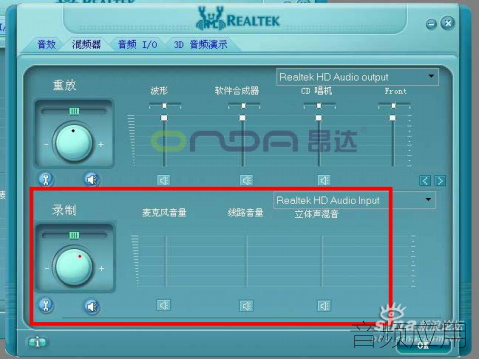

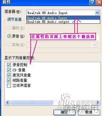

! k# R6 |9 r* B0 ]' t: j6 Z0 y在点击录音控制面板的选项=》属性,1 |9 w- r0 s3 Q& J2 t
. u  s0 O" a  K5 d8 ?: Z. y+ ?3 i4 ~: S2 j" v2 l* V

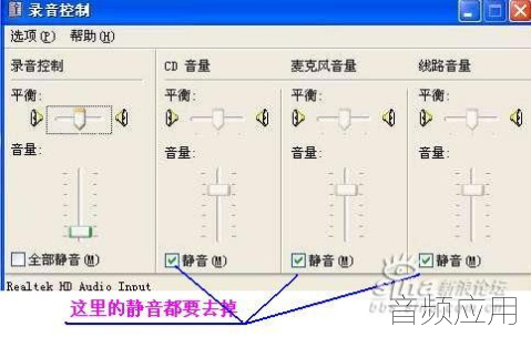

8 V3 ?0 V0 S( l' G1 K. _在属性页面上可看到混音器选项,点击右边下拉箭头选择录音控制选项Realtek HD Audio Input,此时会出现录音控制相关菜单,点确定后弹出录音音量调节画面,见下图 :0 g8 U4 j; ]  h' z, w. j
图片30.png 1 W/ h/ Z* W% t& g1 [0 E
* P- B+ h( V4 i/ C
5 V$ F1 f- f! m: m0 E' }默认状态第一项总的录音控制音量为最小,后3项为灰色不可调,这是由于HD声卡特性,智能控制,这是正常的,请不用担心~~ ^_^   !请把第一项总的录音控制音量调到最大,后面3项下面静音处 打勾的给去掉,现在后置MIC就可以正常使用了!  j0 l' X! h/ u" R2 h4 _( b
, T0 U4 Z% t% T* r  h% o5 ~1 H
1 R! |: G" ?- Z9 A, P2 S

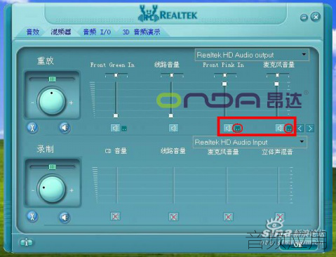

; j% s0 u0 V  h$ N8 {?Realtek HD声卡前置面板音频设置教程
8 @4 @* b- M, \: L5 Y& d  C) `9 N$ U; y. f% Z; _
对于目前市售的绝大多数台式PC而言,Realtek HD Audio瑞昱(音:yù)出品的支持高清播放的声卡占有非常大的市场份额,但朋友们经常发现,拥有这种声卡的主机前置麦克风设置很是让人头痛。而这其实是由于声卡驱动程序的默认设置引起的不便。这种情况在早期的AC‘97声卡中并不存在(瑞昱已经合并了大多数的AC’97声卡)。$ y$ Z$ g3 j- ^1 Y) W$ V
1 W; z; u0 N* c! u& t! ?黑海豚提示:Realtek 的HD类声卡包括有以下众多的型号  ?6 z" X& R" A, E
ALC260,ALC262,ALC268,ALC272,ALC273,ALC662,ALC663,ALC665;6 i. z% \) }( @# l) g/ d
ALC861,ALC880,ALC882,ALC883,ALC885,ALC887,ALC888,ALC889。
* K5 b+ }/ N7 n( H
0 c3 W: n" o; ^/ N9 k简而言之,我们需要调整:# c, i9 t2 m3 X
1、关闭Realtek HD声卡驱动程序对前置音频面板的自动检测功能;
- S- [% X$ ]9 S" r9 v2、设置默认录音设备为Front Pink in(前置粉色插孔,也可能名字是Front Mic)。
9 Q6 w# Z; A9 R; i6 _2 [如果你不能理解上面的设置简介,就请看下面的详细介绍。

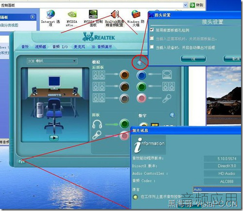

0 [" g; l) A# B6 b; I- `第三步,关闭Realtek HD声卡驱动程序对前置音频面板的自动检测功能。如图所示:
: A2 h+ \4 o  F- e; {/ f/ M7 }& S( M8 G% P8 e; E: e6 a
! i5 R& Q2 q1 a1 n* i
注意图中红圈标示处的钳型按钮,如果没有出现该按钮,可以暂时跳过这一步。一旦你后面的工作都完成了却仍然不能使用前置麦克风时,请升级你的声卡驱动,你的主板默认驱动可能工作得并不好。
6 ?4 f' E4 M* \/ t! f& k  s 图片34.png

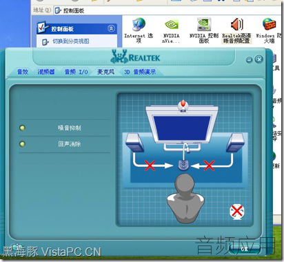

! u! i6 g' x5 e+ ~$ d点击钳型按钮后弹出“接头设置”,这里有1到3个选项,主要的工作是在“禁用前面板插孔检测”前打勾。其余的选项,按个人爱好自由勾选即可。切换到“音频I/O”右边的“麦克风”,可以设置麦克风录音的一些效果(建议全部选取)点选回声消除时会有个提示,确定即可。
) n% m$ X  p# w
5 n* M3 b7 B1 M* y0 ?- H 图片35.png 8 T! y3 q$ ~, w
7 b& S" @$ f) n# {( D( B9 l

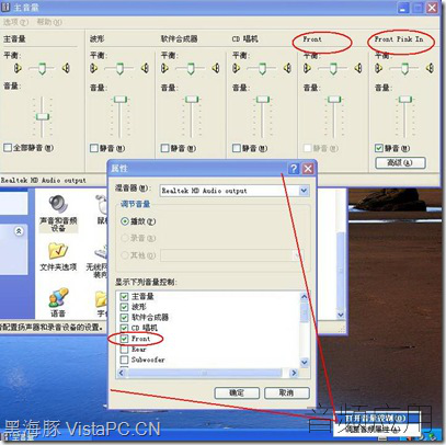

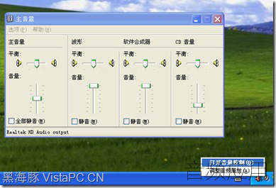

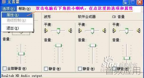

第四步,打开音量控制,鼠标右击桌面右下角灰色小喇叭,注意不是桔色的那个,前一步是设置桔色图标。
/ U" x( P: S- l5 x. d" S* f5 D7 F! o- E& ]0 K$ _0 H: O
图片36.png 9 f; l7 d$ `% |) }1 e
& o0 E/ [8 l7 `3 h# b

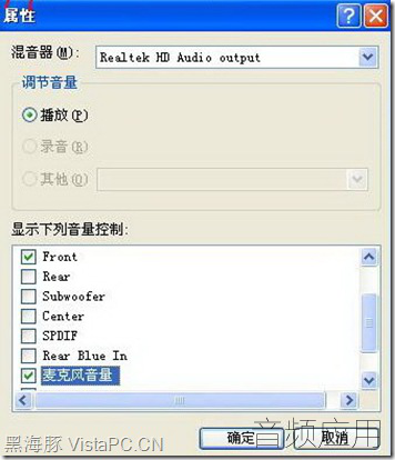

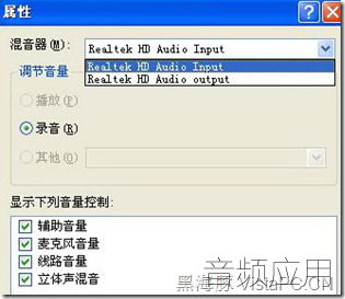

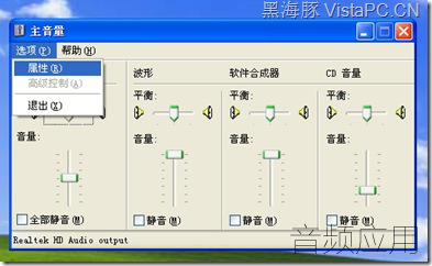

在主音量窗口中的菜单“选项”,中选择“属性”
8 ~/ z! m& F! {. s% ~' k- b/ a" `+ @* ]
# A% z$ T7 I7 ~$ j/ T% E& r, c; m8 b3 u; Q  J1 N: Y& v# D
在属性窗口中,混音器一项中可以选择项包括:
+ a5 P7 f* y% B' x  {Realtek HD Audio output 播放;Realtek HD Audio input 录音,其余的不需设置。: ^0 K9 @* |% i6 r- K+ Z* O
在选择了HD Audio output后,调节音量一项中会自动选择为“播放”(在旧的AC‘97声卡设置中这里是可以选择的)。此时,需要在窗口第三部分“显示下列音量控制”列表中勾选“Front”,还有“Front Pink In”。
3 |$ n5 y# p7 T( N7 z) E(Front Pink In有多种名字,中文显示的是“麦克风音量”,还有可的是“Front Mic”)。勾选完成点击确定。" Y7 _+ b: L$ j1 ^& J, _
& X  v5 @% |1 ~
* Q: A# K; ^, e& A' p$ g& U现在,在你看到窗口标题为“主音量”画面中,Front及 Pink In的调节滑块请拉至最顶端。而在Front Pink In底部的“静音”是否勾选,并不影响声卡的录音功能。这里的静音只是针对实时的麦克风回放,如果不勾选,你对着麦克风说话,音箱会即时回放你传送的声音。建议设置为静音。注意此窗口中Front底部的静音是不能选择的。. c" |* Q- Z' D0 \! n% x% g
% O7 g* _# ?% R% J 图片39.png ' ]: h: J- G9 F; c& t
' Q; K, b( d- i1 B2 y) F: z7 ]
