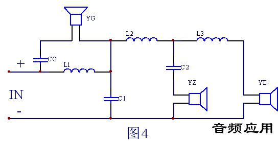

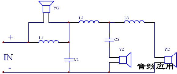

二、5元件的串联降频式分频器
本方案比4元件的多了一个电感L3,接法也有所改变,可以进步高音的效果,高音部为防二阶分频,有L1,C1组成,L2可以阻止大量的高频信号直接往低频方向流入,仍有部门会通过。因此该方案的高音部门的效果比尺度的二阶分频差,比一阶分频效果有改善;中音部门也因为加入L3的关系,可以阻止中音部门的高音成分通过低音喇叭,进步中音部门机能,中音,低音分频有效的分离开,可以做大-12db的效果;低音部门增加了L3当然对低音更有力,组成的仿五阶分频的低通电路,效果更好。
三、6元件降频式分频器
该方案在图3方案上,在高音单元增加了一个高音串联电容CG,使得其与L1,C1,CG组成高音通路,L1,CG组成二阶分频,再加上C1的为高频专用通道,L2对高音有效的窜入低音有很好的隔离作用,其效果比二阶分频稍好,比三阶分频稍差。其它部门工作原理通5元件降频式分频器一样。
四、7元件降频式分频器
方案的高音部门为传统的并联式二阶分频单元,与中低为降频式的分频器合并组成。因为高音部门独立出来,并不受中音的电容对其的影响,喜欢传统二阶高音的朋友,这种比较好。而L1,C1,L2,C2,L3组成的低通电路,因为没有在电感上并联喇叭单元,其机能不受影响,机能大大的晋升。这样的中音部门的低通部门高达-24db衰减。低音同样是五阶低通电路,但是效果更高点。
降频式分频器可以做到多个分频,5个,6个,7个都很轻易,分频一次,频率降低一次,效果一次比一次好。而且每次一般加一个电感和一个电容就可以了。犹如下图。
