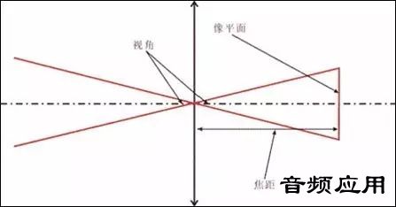

   变焦
  投影机的变焦分为光学变焦和数码变焦两种形式。
  (1)光学变焦 ,英文名称Optical Zoom,通过调节光学镜头结构来实现变焦的,也就是通过镜头镜片的移动来放大和缩小图像,光学变焦倍数越大,投影机所能投放的图像也就越大。
  参数列表中的F参数表示镜头的透光度,F值越小镜头的透光性越好。参数f值表示的是镜头的焦段,例如,参数表标注f=33-43mm时,表示镜头的最小焦段为33mm,最大焦段为43mm,两个数值相除得出的数值为1.303,也就基本断定它的变焦范围为1-1.3倍。在投影机镜头的选用时光学变焦的参数是比较重要的,变焦的范围越大,投影间隔和画面大小的适费用越宽。
  (2)数码变焦 ,英文名称为DigitalZoom。其原理是利用投影机内置的芯片将信号图像扩大,数码变焦也以将画面大小进行调整,但是在放大过程中对图像清楚度会有一定的损失。
