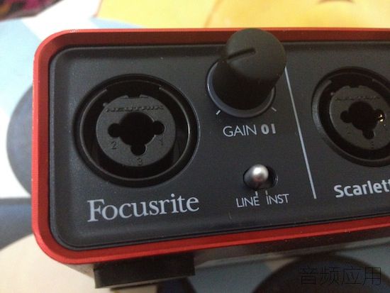

# z; X: P% y- l/ |# a6 t: i, o我们可以看到2i2正面是2个XLR/TRS混合输入接口,每个都可同时连接XLR卡侬话筒、大两芯吉他/贝司和大三芯线路信号,由于2i2上还有48V幻相供电按钮,所以它也可以连接电容话筒,需要注意的是在连接和断开电容话筒时请关闭48V幻相供电(启动为红色灯常亮,关闭为没有光泽的白色)。: x5 w( b4 {, _: f

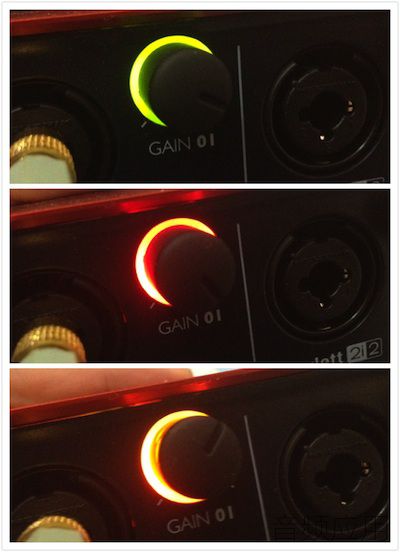

3 h% v' T( d7 ?, C两个接口旁边的增益旋钮很有意思,它们周围带有一圈多彩LED灯,当发出绿色光的时候证明信号正常(至少不到-24dBFS),变成桔色表示快到极限了,红色的话就提示你信号已经达到0dBFS了,爆音了!不过无法通过它来判断出具体的电平,要是做成一圈多段LED灯就可以当电平表用了,那样就更实用了。

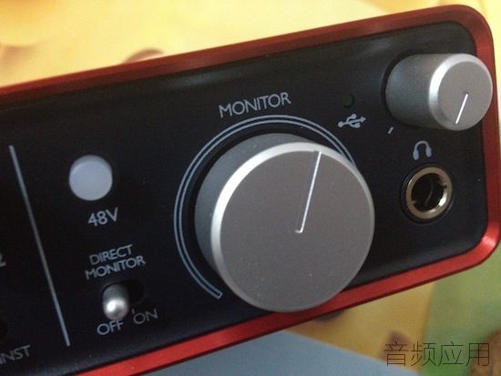

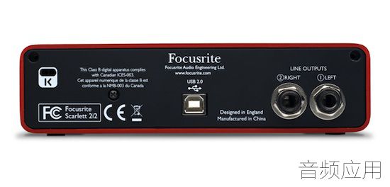

右边最大的旋钮是控制监听输出音量的,也就是背后唯一的两个大三芯输出接口的音量。

注意大旋钮左边还有一个DIRECT MONITOR“直接监听”的开关,打开的话背后的输出接口和右侧的耳机接口直接可以监听到输入接口的声音+电脑输出的声音,关闭的话背后的输出接口和右侧的耳机接口则只能听到电脑输出的声音。不过可惜的是当“直接监听”打开的时候,你无法在硬件上调节两个声音源的比例,只能在软件里调节。后面板的USB 2.0接口是可以直接供电的。
