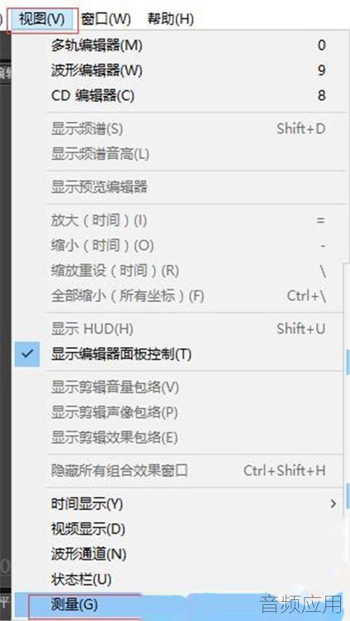

【双击】打开AU,进入界面中,【左击】-【试图】,找到最下方的【测量】。
方法/步骤2:
按照下图对电平进行设置,选中【显示峰谷】、【显示颜色渐变】,因为这样可以轻松鲜明观察电平变化;选中【60db范围】,这个值适中我们做后期,选中的数值越大就观察区域越广,但是就越不精确,需要我们根据需求设定,60db范围已经很清晰观察声音的音量变化了;选中【动态峰值】,因为我们要时刻通过电平来监控音频音量的状况,所以我们得选择动态峰值。这样我们就设置好了电平,是不是很简单?
方法/步骤3:
总而言之,设置电平很简单,只要【单击】-【视图】,在【测量】中选择,【显示峰谷】,【显示颜色渐变】,【60db范围】,【动态峰值】就好,这样就轻松设置好了电平。
