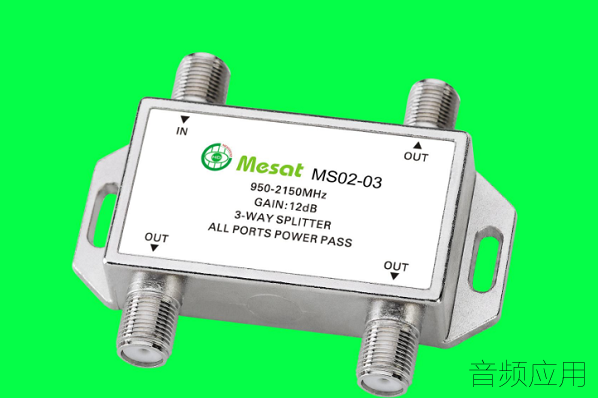

功分器和分配器分支器什么区别
分配器、分支器、功分器三个器件的用途和性能是完全不同,区别如下
1,功能不同:分配器的功能是将一路输入有线电视信号均等的分成几路输出。分支器的功能是从所传输的有线电视信号中取出一部分馈送给支线或用户终端,其余大部分信号则仍按原方向继续传输。功分器的功能是一种将一路输入信号能量分成两路或多路输出相等或不相等能量的器件,也可反过来将多路信号能量合成一路输出。
2,用途不同:分配器和分支器多用于有线电视信号的分配,而功分器主要都卫星信号的分配。
3,处理信号的方向不同:分配器可以双向通信,分支器和而功分器只能够单项通信。

分配器、分支器、功分器三个器件的用途和性能是完全不同的:
1、分配器是有线电视传输系统中分配网络里最常用的器件,它的功能是将一路输入有线电视信号均等
的分成几路输出,通常有二分配,四分配,六分配等。工作的频率范围5MHz-870MHz,甚至更宽;分配
器输入端和输出端阻抗均为75 欧;分配损失即插损,在系统中总希望接入分配器的损耗越小越好,分配损
失的大小与分配路数是有直接关系的,二分配器的分配损失一般在3.5dB,四分配器的分配损失一般在8d
B。分配器在使用中还可分为电流通过型、双向通过型;户外型、户内型等等。
2、分支器的功能是从所传输的有线电视信号中取出一部分馈送给支线或用户终端,其余大部分信号则
仍按原方向继续传输。通常有一分支器、二分支器、四分支器等等,其他性能和分配器大致是一样的。
3、功分器的功能是将一路输入的卫星中频信号均等的分成几路输出,通常有二功分、四功分、六功分
等等。功分器的工作频率是950MHz-2150MHz。
