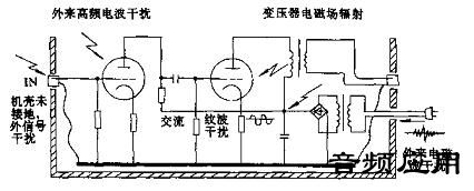

3 噪声故障分析
    功故机在正常放音时,伴随着不规则的喀喀声或吱吱声等异常声音可分为:内部噪声与外部噪声;
    图8-17是功放内部噪声干扰示意图:
一)内部噪声干扰
  当功放机内的电源变压器、输出变压器、高压阻流圈等内部层间绝缘不良,高压电通入后,由于电位差增大,而产生级间跳火,引起整机的噪声干扰。
    功放所选用的电子管,如属珍藏品、陈旧品,日久真空度不良,阴极与灯丝间出现漏电等均会引起噪声干扰。
    当采用质量不佳的碳质电阻时,该电阻由于内部阻值不均、接触不良而造成阻值不稳定
时,通电工作后会产生断续的噪声。
    当功放机内所选用的耦合电容、滤波电容等内部绝缘性能不良或严重漏电时,均会导致产生各种噪声干扰。
二)外部噪声干扰
    图8—18是功放外部噪声干扰示意图。
    在灵敏度较高的电路中,如MIC传声与AUX拾音输入端,经常会受到外来高频电磁波干扰,干扰信号通过输入管栅极经逐级放大后,即会形成严重的杂声干扰。
    现代各种大功率的电器设备、调光调速等设备,还可以通过交流电网窜入功放机的电源内,造成各种电磁波的干扰。
    功放机中的电源变压器、输出变压器等,当电源接通后,也会产生各种电磁场的辐射干扰。
    此外,如输入插座接地不良、布线与布局不当也会使外来的各种杂波信号通过信号线与机内高压线串入功放机各级,经逐级放大后,形成干扰噪声。
三)噪声的抑制措施
    图8—19为抵抗杂波干扰的示意图。
    为防止高灵敏度的功放机受内部与外部的各种杂波干扰,以提高功放机的信噪比,可采取如下措施:
输入级加屏蔽装置。对高灵敏度传声器输入的卡农插座,其外壳与机箱及机内母线接地,信号地线应在输入管外接地。并可采用低阻抗、平衡式的输入方式,这样即可有效地杜绝噪声电平及各种杂波信号的干扰。
为防止电磁场的辐射,电源变压器与输出变压器,应加上隔离罩或封闭式外壳、并将屏蔽罩接地。
接地线可采用母线接地方式。对高灵敏度的前级元件应采用一点接地的方式,这样可减少电位差,防止噪声电平干扰。
高压走线应尽量避开各电子管的栅极。采用高压元件的架空接法,并加强高压直流电源的滤波与去耦。
机内所用的电容、电阻器宜选用质量可靠产品,并在上机以前进行仔细的检测。
为防止外来电磁波通过电源网络串入机内,有条件的可采用成品电源滤波器,也可在交流电源进线回路内串入自制的抗干扰网络线圈。线圈简单的制法是用高频磁芯两只,用直径0.2-0.5mm的漆包线各绕30-50匝,分别串接在交流进线的回路中,即可有一定的抑制外来干扰作用。第五节 自制功放的性能测试与提高
