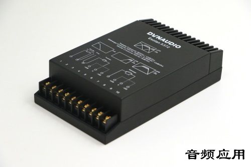

丹拿 Esotan  372  三分频套装喇叭
三分频套装喇叭:由于三分频喇叭频段划分得更细,因此声音的还原度及解析力会更强,同时音场定位及结像力更精准,但是由于三分频总共有六个喇叭,因此对于安装及调音的技术要求相对较高,每个频段之间的衔接不够连贯,会直接影响播出的效果。
意大利 ESB 宝马 专车专用三分频套装喇叭
一般而言,对于三分频喇叭的安装,高音和中音要呈“8”字型安装,效果才会显著。如下图的安装:
    因此,如果安装技术及调音技术够硬,相同品质的前提下,三分频套装喇叭的效果会比两分频的要好,所以通常装三分频套装喇叭的车主,店家都会建议搭配一台DSP处理器,可见调音技术对三分频喇叭的重要性。
