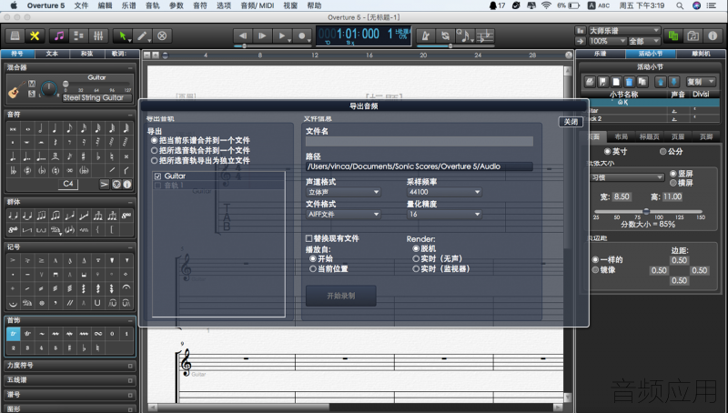

Overture是一款专业的钢琴打谱软件,它上手容易,常用功能主要包括:在五线谱中输入和编辑音符和各种记号(包括六线谱和打击乐)、按照较高规范度和整洁度调整谱面、用图解窗口制作各种高级音效、将MIDI格式的文件导入软件进行五线谱的编辑、用VST音色插件以交响乐级别播放乐谱、将制作出来的五线谱导出为MIDI音频文件或PDF格式的文档,
功能介绍
Overture在五线谱中输入和编辑音符和各种记号(包括六线谱和打击乐)、按照较高规范度和整洁度调整谱面、用图解窗口制作各种高级音效、将MIDI格式的文件导入软件进行五线谱的编辑、用VST音色插件以交响乐级别播放乐谱、将制作出来的五线谱导出为MIDI音频文件或PDF格式的文档。
