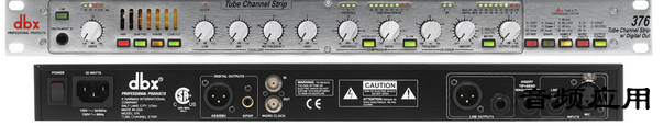

音频接口 dbx - 376
单通道电子管话放,带有数字输出和TYPE IV A/D转换技术。
特点:
A : 单通道电子管话放
B:200V电子管电压
C:可选性的话筒和线路输入
D: 48V幻象供电
E: 3段参量式均衡
F:压缩和消嘶器
G:前面板的乐器输入
H:LED信号指示灯
I: Type IV转换技术
J:数字采样频率支持96、88.2、48、44.1KHZ
K:数字量化精度支持24、20、16BIT
L:可选择抖动和噪声形状
M:AES/EBU数字接口输出
N:字时钟同步输入输出
376技术参数:
话放输入
连接口: 母头 卡农 Pin 2 Hot
支持类型: 平衡或者非平衡
阻抗: 330Ω
最大输入电平: -9 dBu 或 +11 dBu 带有20 dB 固定衰减
线路输入(后面板)
连接口: 大三芯 1/4" Jack
支持类型: 平衡或者非平衡
阻抗: 20kΩ 非平衡, 40kΩ 平衡
最大输入电平: +21dBu 平衡或非平衡
增益控制: -15dB 到 +15dB
乐器输入(前面板)
连接口: 大两芯 1/4" Jack
支持类型:非平衡
阻抗: 470kΩ
最大输入电平: >+21 dBu 非平衡
模拟输出
连接: 公头 卡农 Pin 2 Hot 和大三芯 1/4"
支持类型:平衡/非平衡
阻抗:平衡 120Ω, 非平衡 60Ω
最大输出电平: >+21 dBu, >+20 dBm (到600Ω负载)
INSERT接口
接口: 大三芯 1/4"
支持类型:非平衡
阻抗: 100Ω (发送), 20kΩ (返回)
数字输出
端口: 卡农 AES/EBU,莲花 S/PDIF
阻抗: 110Ω AES/EBU,75Ω S/PDIF
字时钟同步
端口: BNC
输入阻抗: 75Ω终止内部跳线
输入: 96, 88.2, 48, 44.1kHz
输出: 96, 88.2, 48, 44.1kHz
系统性能
控制范围: +30dB 到 +60dB (话筒输入)
-15dB to +15dB(线路或乐器输入)
输出电平控制: -20dB 到 +20dB
线路:在话筒和线路中间选择
幻象供电: +48V
固定衰减: 20dB
反相: 反转 pins 2 and 3 话筒的卡农输入
低切: 75Hz, 12dB/倍频程高通
模拟频响: <10Hz 到 75kHz
总谐波失真噪声: 0.35%标准 用 +4dBu 输出 1kHz, 40 dB 增益
均衡
低频: 80 Hz, 搁架式滤波
高频: 12 kHz, 搁架式滤波
中频: 调整从100 Hz 到 8 kHz, 频宽为 1.5 倍频程
所有频段增益: 调整从 –15 到 +15 dB
压缩
阀值范围: -40 dBu到 +20 dBu
阀值特征: 可选 OverEasy® 或 Hard Knee
压缩比: 可用; 1:1 到无限:1; 60 dB 最大压缩
起振时间: 5 ms (慢的无作用), 15 ms (慢的有作用) 在 15 dB 增益衰减情况下
释放时间: 50 dB/sec (慢的无作用), 8 dB/sec (慢的有作用)
消嘶器
特征: 宽频段增益衰减
频率范围: 800 Hz 到 10 kHz 高通
释放时间: 12 dB/倍频程; 约1 ms/dB
模拟转换到数字信号
支持类型: dbx® Type IV™ A/D 转换系统
采样率: 96, 88.2, 48, 44.1kHz 可选
字长: 24, 20, 16 bit 可选
抖动类型: TPDF, SNR2, 或无
噪声类型: Shape 1, Shape 2, 或无
输出类型: S/PDIF 或 AES/EBU
转换的动态范围: 107dB 标准, A-weighted, 22kHz 频宽
电源支持
电压: DO: 120VAC 60Hz, 100VAC 50/60Hz
EU: 230VAC 50/60 Hz
电源功率: 35W
