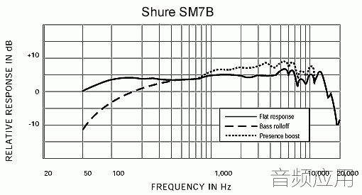

技术规格
传感器类型: 动圈
拾音模式: 心形
频率响应自: 50 Hz
频率响应至: 20 KHz
灵敏度 (dBV/Pa): -59,0 dBV/Pa
灵敏度 (mV/Pa): 1,12 mV/Pa
重量: 765 g
频率响应曲线:
