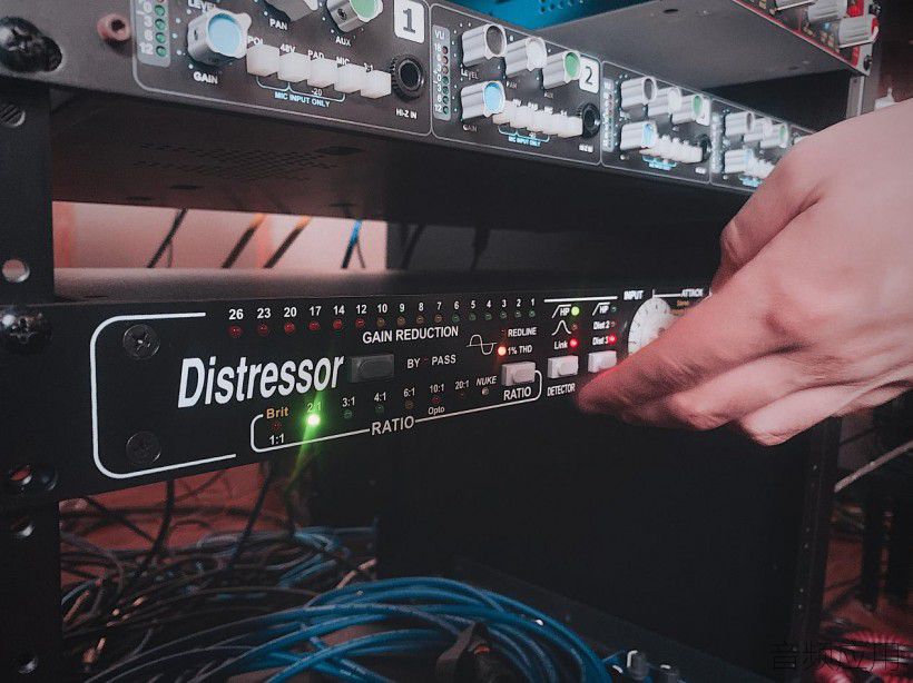

EL8X作为在海外普及率相当高的经典压缩器EL8的升级版(国内很多小伙伴的插件列表里应该也躺着这EL8的软件版吧),十成功力的它既可以在前期录音中投入使用,也可以完全作为后期的工具,可以作为压缩,也可以拿来做母带,可以当做限制器,也可以当作一种音色着色器。 这款产品相信只要大家稍微做做了解应该就会跟笔者一样疯狂种草,因为它的功能丰富强大且非常易于使用,甚至还有一种疯狂的“英式”吸引力。
作为一款已经享誉海内外的经典款压缩器,EL8X的用途可谓是一言难以尽说。 它的亮点是经典的拐点声音和Dist 2模拟电子管和Dist 3磁带饱和式失真– 它的设计遵循了当代音频领域的噪声规范和性能指标。
我们来看一下EL8X的各个功能旋钮。从左往右,第一个按钮是By Pass,通过这按键可以一件开启或关闭所有设置效果,通常在需要对比的时候我们会使用到它,基于EL8X的良好性能,对比体验会非常的明显。
RATIO键主要用来控制压缩的比率,如左下角指示灯所对应的,你可以一共控制8个不同的压缩比率。 你可以根据你不同器乐或者人声的压缩需求来选择压缩比。如比较柔和的声音像我们可以用到4:1这样的比率,强烈的一些的声音比如鼓我们可以选择用6:1或是8:1的比率。而特殊的10:1“光电”模式,用来模拟光电VCA老型号压缩器的设置。 NUKE模式则是会开启一个限制模式,在这种模式下会给你设定一个比较中性的阈值,同时你的最终音量将不会再受到INPUT旋钮的影响,而由OUPUT来决定。
DETECTOR这个键主要用来设置切换你的频率偏好,在这一排嘴上的指示灯亮起时,你的低频部分不会被压缩,低频的声音更紧实,通常我们在做母带的时候都会把这个打开。 当中间的指示灯亮起时,会消除一些刺耳的中高频的部分,在把EL8X作为前期人声录音设备使用的时候这个功能可以作为齿音消除器来使用。最下的灯亮起时是一个模拟立体声的模式,即是仅仅只用一台EL8X也能模拟立体声的效果。而以上三种模式均可同时使用。
AUDIO这个按钮同样对应三种功能,值得注意的是,即使是你的声音没有被压缩,开启这些功能也会给你的声音信号染色。 最上排的灯亮起时会削减一些低频的爆破音。 中间的灯是一种声音染色功能,可以为声音添加一些温暖的模拟电子管的感觉。最下的灯也是一种染色,这一功能也是EL8X被称作磁带压缩器的原因,在这个模式下失真会非常明显,声音会类似于老式的磁带。
右侧的四个白色旋钮则是分别控制输入,起始时间,释放时间,以及输出增益。通过调配不同的比例,来寻找符合你个人口味的声音。
