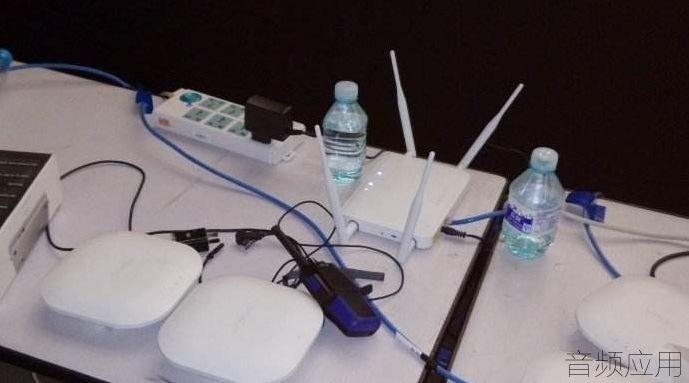

% {, _  G5 o' Z无线AP通常可以分为胖AP(Fat AP)和瘦AP(Fit AP)两类,不是以外观来分辨的,而是从其工作原理和功能上来区分。当然,部分胖、瘦AP在外观上确实能分辨,比如有WAN口的一定是胖AP。
: }0 O; v# f) D# V5 C4 r- O, g2 i: j1 V3 Z! `* z5 Z0 S, L) g* _
; Y; ~" T8 D* ~" ?) k7 S# B1 N- D- O( Y1 B  V0 Y! E
胖AP除了前面提到的无线接入功能外,一般还同时具备WAN、LAN端口,支持DHCP服务器、DNS和MAC地址克隆、VPN接入、防火墙等安全功能。胖AP通常有自带的完整操作系统,是可以独立工作的网络设备,可以实现拨号、路由等功能,一个典型的例子就是我们常见的无线路由器。

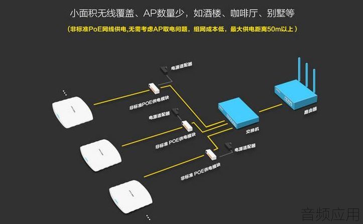

, n, a! q% U$ ?7 g) q- [, ~瘦AP一般应用于中大型的无线网络建设,以一定数量的AP配合AC产品来组建较大的无线网络覆盖,使用场景一般为商场、超市、景点、酒店、餐饮娱乐、企业办公等。( h/ Q& P1 g4 ~* g

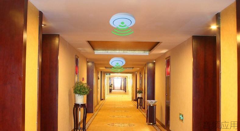

1 y7 v* [' m9 G' f3 o$ M1 `胖AP:天馈式覆盖
0 ^  |  V' q  P  c* r' ^5 ]
# D. [+ a/ j+ U1 l" d# S* G, c6 E瘦AP:吸顶式无线AP覆盖$ t- u6 m3 k* J, Y/ n% H1 `
. N3 ?+ r) e) W! T
瘦AP:面板式无线AP覆盖
