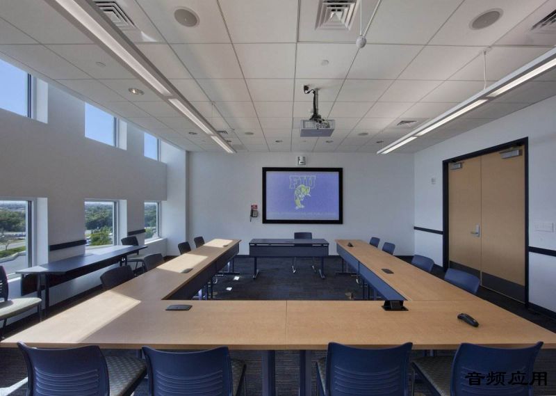

 会议室里一般都会存在啸叫(嗡嗡叫)现象,让人十分头疼,下面就给告诉大家如何防止这种现象泛起,匡助大家解决这一题目,供遇到类似情况的朋友参考。
* `! w! H. F' G) ~% g; o! W0 q( Y# Q( U6 ~* k* a( l) U
  会议室音响系统组成现状:7 y* B, H- A4 \1 z. t7 u$ o
. ~0 x" H# j+ H
  会议发言系统具备发言治理功能,基本知足了使用需求,是较为提高前辈的。会议扩声系统则是把会议系统主机输出的音频信号通过调音台、功放经一对音箱放大,供整个会议室收听。据反映,存在的主要题目是轻易产生啸叫,影响使用效果。" x" y3 N$ ]3 Z' r5 k
3 ]' p- Q$ N8 f/ T! \: ^& h8 ~
  原因分析:- J% ]7 ]$ W& |7 ]
+ U  D9 d& w1 a. a9 k* N  任何一个语言扩声系统包含两方面,一是扩声系统本身,另一个是使用环境。产生啸叫就是这两方面不利因素综合作用产生的结果。
" A! H2 Q, Z: p7 C1 e7 V, X1 m/ S- D: d
  凭借经验一般会议室音响啸叫主要原因有一下几点:
/ S2 w- S  D$ d7 T; W
" ~/ ?5 b; ~) m9 S6 R& b4 e8 c  1、会议室周围墙面均为塑铝板,构成光滑的界面,声音反射是较强。较强的反射声进入发话器,经系统放大产生正反馈,引起啸叫。
1 l! H6 c! s4 P4 A- [+ V% ~
9 A( f: x* M! D7 d0 W  2、音箱安装位置不佳。一对音箱放置于会议室两墙角,其发出的声音,因为高度与发话器高度相称,直达声或经墙面反射的声音较易进入发话器,产生啸叫也就必定了。
. ?. }( l# c2 k! t  M  K5 O4 a- X
5 K; }" K3 f/ K) y/ g: w3 ]  3、发言者离发话器过远,导致音轻,而进步音量,因为传声增益的限制,也会产生啸叫。1 u  M+ H2 _8 y3 v/ w
* m* t9 |3 q* _) N  R  4、系统无电子声反馈按捺器,也易产生啸叫。6 x8 U& Y7 @; K, u% K) N! G
9 h6 n! a& k) \# K: K
  5、会议室空间狭小,声波扩散不良。
  K( n$ B( S+ d& @
: f, `9 K6 E# j# @; B  a5 W7 A  减轻或者消除啸叫的措施. S6 ~# O- G/ u( r- e, H
+ m! I: F2 H/ W6 Z1 h1 p* k  要完全消除啸叫不太现实,但采取以下措施可以减轻较易产生啸叫的现象。; Y$ n; D- _7 S9 a
8 U& Y8 Z- T+ a! m( Q
  1.系统增加电子声反馈按捺器,调整好各参数。
( r6 Z0 ~6 x: Q7 e2 \' ^, ^" h3 g# t" y  j8 i/ B; R7 ~
  2.改目前音箱落地放置为屋顶悬挂,并调整其辐射方向,因为现有音箱较为粗笨,影响美观及安全,更换会议专用音箱。
# l" S0 X- g: |9 C) U  A
+ x( a9 a; G4 h& d6 }9 j1 E9 D' G  3.严格要求发言者嘴巴与发话器的间隔控制在15厘米以内。) w$ ?  d+ u/ t" b' K4 w
% N- |4 Q" |4 E+ d. m6 N, x2 R  4.从环境上来说,增加具有吸声功能的挂件、软包等,并拉上厚重的窗帘等。
5 ~- ^4 I, S( ]) l; S( J" @6 x& w* K
