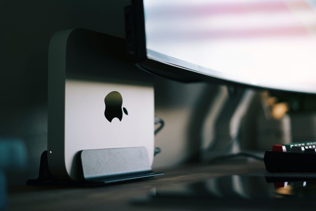

计算机与软件
在试图购买一件能永久使用的物品时,计算机及其软件是一个例外。计算机本质上是可抛弃的。尽管它们能发挥作用,但相较于其他设备,它们需要更早地被替换。选择哪种类型计算机——Mac还是PC——纯粹是个人偏好问题。Windows与Mac用户之间的争论在网上持续不断,但如果你对使用PC感到满意,那就继续使用吧。同样,如果你更喜欢使用Mac,那也是你的选择。不过,在我看来,使用Mac进行音乐制作有以下几个优势。其一是Core Audio技术,它为使用电脑进行音频处理及在应用程序间路由音频的用户提供了极大便利,因为该技术提供了极为优雅的软件解决方案,而这些解决方案在没有Core Audio技术支持的情况下几乎无法实现。MacOS还支持AVB网络技术,对于使用该非专有方法通过以太网网络路由音频的硬件用户而言,这具有重要意义。
对于刚开始搭建家庭录音室的人来说,使用PC和Mac最明显的区别在于它对DAW选择的影响。Logic Pro非常受欢迎,但它仅限于Mac。使用 Mac 的缺点是其价格显著高于 PC,且不适合喜欢升级而非更换电脑的用户。除了电脑和软件外,别忘了鼠标或轨迹球。部分 DAW 需要扩展键盘才能实现 Proper 控制,若计划使用 MIDI,MIDI 键盘控制器也是极佳选择。
不要认为你的电脑必须是笔记本电脑。台式电脑显得有些过时,但尽管现代笔记本电脑的性能已足以满足录音室使用需求,但专用的录音室电脑仍有其实用优势,而台式电脑非常适合这一用途。使用笔记本电脑的一个缺点是噪音。笔记本电脑天生难以在不依赖小型噪音风扇的情况下保持凉爽。风扇噪音在录音室中是令人讨厌的。

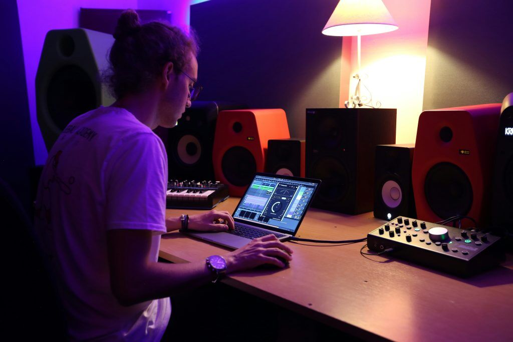

音频接口
拥有电脑、数字音频工作站(DAW)以及一个工作空间(无论是卧室的一角还是家中专门的房间),接下来需要做出的重要决策便是选择音频接口。如果你计划完全在DAW内进行音乐制作且不打算录制任何外部音频,那么可能根本不需要音频接口。你可能可以仅使用电脑的音频输入/输出接口,但专用音频接口仍是个好选择:为监听音箱配备专用音量控制,并为监听音箱和耳机分别设置独立输出接口更为理想,而基础款USB音频接口价格并不昂贵。
音频接口的价格从不到$100到数千美元不等,尽管所有接口都能完成相同功能,但质量和功能差异巨大。2024年,接口与电脑之间的数据连接方式通常在USB3和Thunderbolt之间选择。Thunderbolt是当前苹果电脑的标准配置,但并非PC的标准配置。它提供比USB更高的带宽和速度,但USB 3对于大多数任务已足够快速,且设备软件驱动程序的稳定性质量在此也扮演重要角色。需要注意的两点是:Thunderbolt接口中,许多设备仍采用较旧的Thunderbolt 2标准,但当前大多数电脑已配备Thunderbolt 3接口。虽然可将Thunderbolt 2接口与Thunderbolt 3电脑配合使用,但所需的转换器价格较高。其次,许多USB接口是“类兼容”的。这意味着它们不需要安装软件驱动程序。这非常方便,也意味着设备有更大的机会被长期支持。不过,使用专用驱动程序通常能获得更好的性能。例如,RME接口享有极佳的声誉,这主要得益于其驱动程序的质量。这是一个需要研究的领域,但我的建议是选择知名度较高的公司。
如果你已经明确了在工作室中想要进行的工作类型,那么你已经迈出了选择合适音频接口的一半,因为你对所需的输入和输出数量会有一个合理的了解。如果你不打算录制鼓组或整个乐队,那么在输入方面,你可能不需要超过两个输入。大多数音频接口都提供通过XLR输入使用麦克风进行录音的功能,以及使用电容麦克风所需的幻象电源。它们还提供线路输入,通常通过四分之一英寸插孔,尽管这可能以“组合”连接器形式呈现,即XLR和插孔的组合接口。还可能有一个“高阻抗”输入,用于录制电吉他和贝斯输出。如果你是DJ,你可能会认为需要唱机接口,但对于除唱机以外的设备,一个转换器就足够了。
