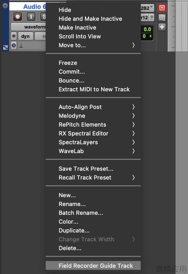

现场录音工作流程* ~  B9 q3 V  C& p
; D1 @( d4 ^" e; s* K+ Q- q这根本不是什么新功能,但它对某些音频后期工作流程至关重要。Pro Tools Ultimate 包含现场录音工作流程功能,可让 Pro Tools 使用 BWAV 文件中嵌入的元数据和时间码重建多通道录音,将不同的麦克风通道扩展到 Pro Tools 中的新轨道,并与视频编辑器的剪辑相匹配。% |6 b' U% w' _7 L4 z0 `
9 i. s& W' v7 u0 ?- ]. H* F( g
+ t. o9 v6 ?; R/ l. o该功能适用于在拍摄现场使用多个麦克风的情况,除了外景录音师在拍摄时完成的粗混音外,所有这些麦克风都已录制到现场录音机的各自轨道上。通常情况下,视频剪辑师在剪辑时处理多声道音频并不现实,因此他们会在剪辑素材时同时剪辑麦克风的单声道或立体声粗混音。剪辑完成后,音频将以 AAF 格式导出,并导入 Pro Tools。然后,对话音轨会被指定为现场录音机引导音轨,并使用现场录音机匹配标准来指定匹配的内容。
( E6 \' o+ X  v( ^& v/ I2 {
. M4 v+ }0 m9 c0 y) Q8 b这些音频既可以在片段中,也可以在一个单独的文件夹中,你可以对其进行指定。匹配的音频通常具有相同的时间和日期戳记。使用 “扩展匹配候补 ”选项,可以在 Pro Tools 中重建原始多轨录音,包括视频编辑器应用的任何剪辑,从而让你可以访问多声道源录音。如果有需要,这就是 Pro Tools Ultimate 不可或缺的功能之一,尤其是在对白编辑和混音方面。/ [3 K+ L( V7 @0 h& ^& [
- u- P' Q4 N: O4 d0 i5 j  I7 A0 V$ C除了现场录音工作流程外,我上面介绍的其他功能都可以在中级 Pro Tools Studio 订阅版中找到。成本较低的 Pro Tools Artist 甚至也具备 ARA2 功能。值得注意的是,视频集成和 AAF 输入对大多数音频后期项目都至关重要,但只有 Pro Tools Studio 和 Pro Tools Ultimate 才支持这两项功能。Studio 在视频方面的限制是,每个会话只支持使用一个视频文件,而 Ultimate 支持多达 64 个视频轨道,每个轨道可能包含多个视频文件。对于中等规模的音频后期制作项目,Pro Tools Studio 现在提供了包括 Dolby Atmos 在内的一系列强大功能。近年来,Avid 真正缩小了功能上的差距,这意味着 Pro Tools Studio 可能是音频后期制作人员的理想选择。
