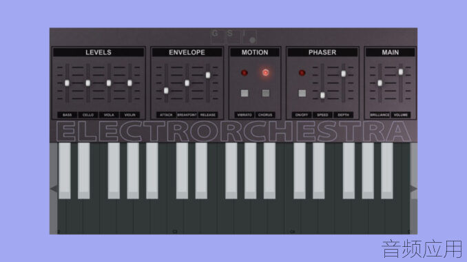

GSi Electrorchestra for iPad 是GSi Gemini 虚拟弦乐机的便携式版本
值得一提的是,如果你想要在 iOS 设备上体验 Rondo 同款声音引擎,可以试试同一个开发者推出的 Electrorchestra 应用。
经典弦乐机的模拟是 GSi Gemini 的 15 个合成器引擎之一。它模仿了经典的弦乐合成器,该特定乐器是特定现有型号的复制品。它的灵感来自七十年代一些最著名的弦乐键盘,例如 ARP Solina、Logan String Melody 和 SIEL Orchestra获得灵感的弦乐键盘乐器。
它提供 3 个弦乐寄存器和一个低音,具有带断点的经典起音释放包络发生器(主要用于模拟自然混响的存在,而无需使用额外的混响器)、颤音和经典的合唱/镶边效果给声音带来与众不同的微光。
经典的 4 级移相器效果完成了整个设置。
它还有一个低音提琴声部,带有经典的AD包络、颤音、4段移相和经典合唱/镶边效果器来得到shimmer声音。
Electrorchestra 可作为AUv3插件使用,也可以独立使用,例如 GS-201 Mark II、ECHO B2、TimeVerb-X。
Electrorchestra主要特性:
复音合成器(61 个键,73 个振荡器)
电子电路建模,没有使用采样
四个预置音色:低音提琴、大提琴、中音提琴、小提琴
AD包络
颤音
3复音类似BBD的合唱效果器
4段移相效果器
基于采样和建模的弦乐机之间的区别:
简单。建模乐器不仅需要更少的内存和几乎立即加载,而且在弦机的情况下,类似于音轮风琴,建模乐器可以轻松确保所有振荡器之间的相位同步。例如,如果你弹奏中音 C,然后弹奏高八度音程的 C,则两个音符产生的波形相位始终完全对齐。考虑到和弦、声部和多个“音域”的使用,这对乐器的最终声音产生了重要影响。
Electrorchestra售价11.99美元,App Store购买:https://apps.apple.com/app/electrorchestra/id6443446919
