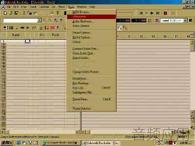

当您已经取得了CakeWalk这套软体以后,首先要做的工作就是设定音源器。
首先到Tools的地方点一下,再到Instruments的地方选择,然后进入下一个画面。

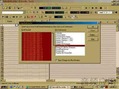

再来是设定第一到第十六频道(Channel)的乐器至您的音源器,例如:
选择第一至第十六频道,然后于右边的视窗选择Roland SC-88 Pro。
再来是设定「鼓组」,选择第十频道,然后于右边的视窗选择Roland SC-88 Pro Drumsets。
最后按OK,即完成音源器的设定了。
