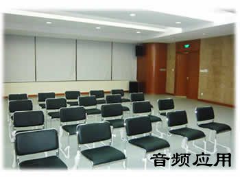

    多功能厅一般是面积在200平方左右,包括集会,小型演出,影视播放等功能于一体的活动场所。主要分为三类,下面就简单了解下每个多功能厅音响工程的特点及组成要素吧。
多功能厅音响工程类型简介
    ①招待厅
    招待厅是为举办招待会,宴会,舞会,以及茶话会设立的场所,所以扩声系统就显得非常重要。
    一般方法是在吊顶内安装全频工程会议扬声器达到扩声的目的,而在举办舞会及表演活动时为增加音响效果多是采用安装四个由全频音响组成扬声器完成该功能。
    招待厅系统设备组成:调音台,均衡器,全频音箱,超低音音箱,功放,反馈音箱,卡座,分频器,反馈抑制,功效器,压线器,麦克风等。
    ②贵宾接待厅
    贵宾接待厅担负接待贵宾和谈判的任务的场所,在设计及产品选配时需要从整体上考虑安装效果的美观。
    技术指标要求达到贵宾接见厅混响时间为500HZ/ 0.7秒;谈判厅混响时间500 HZ/0.8秒,并且主扩声系统应配备全频工程音响组,使厅内发言者语气表达真实准确;该系统还应配有可录音的卡座以保证重要会议的录音功能。
    系统设备组成:调音台,扩展器,反馈抑制器,均衡器,全频音箱,卡座。
     ③会议厅
    会议厅是开会的场所主要以扩声为主,因此在顶内加装全频工程系列扬声器,并做到可以达到其它一些基本功能简单应用(如背景音乐的播放)。
    系统设备组成:调音台,反馈抑制器,全频音箱。
