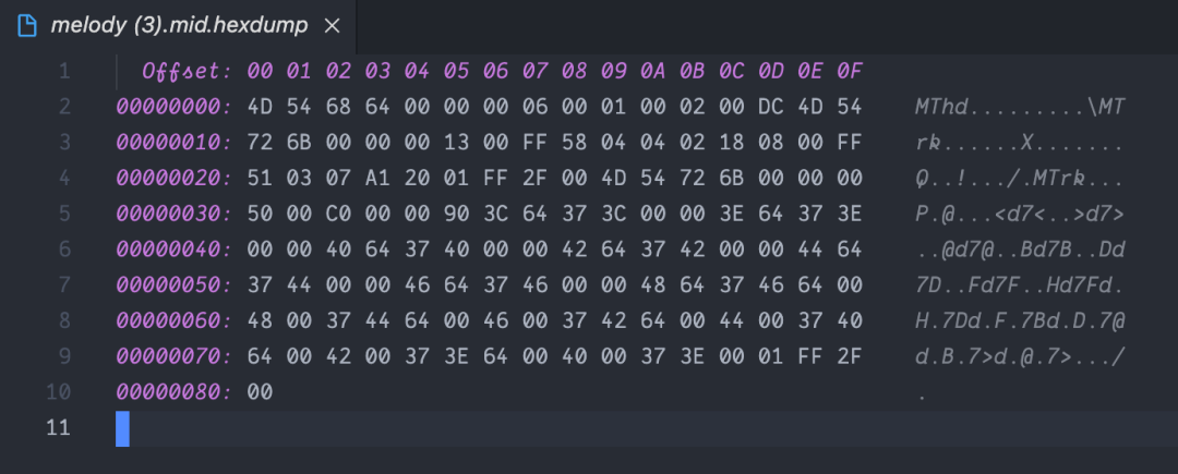

MIDI 协议解决的是音乐设备之间的即时通讯问题,它本质上是一个硬件之间的通信协议。而当我们想把 MIDI 演奏保存在磁盘上则需要用到标准 MIDI 文件格式规范(Standard MIDI-File Format Spec)。和 MIDI 通信协议一样,MIDI 文件也是 8 位字节流,下文将会说明 MIDI 文件一些最基本的格式规范。
4.1 Chunk
Chunk 是构成 MIDI 文件的基本单元。一个 Chunk 由三个部分组成:Chunk 类型 、Chunk 长度以及 Chunk 数据。Chunk 类型是 4 个 ASCII 字符,之后使用 32 位表示 Chunk 数据的长度,最后才是 Chunk 需要存储的数据。
MIDI 中一共有两种 Chunk,分别为 Header Chunk 和 Track Chunk。Header Chunk 标记为 MThd,存储的是整个 MIDI 文件的基本信息,和 PNG 等文件的 Header Chunk 类似。Track Chunk 标记为 MTrk,每个 Track Chunk 都存储了一个 MIDI 事件流,一个事件流可以包含 16 个 MIDI 信道的消息。一个典型 MIDI 文件的结构如下:
MThd <length>
<MThd data>
MTrk <length>
<MTrk data>
MTrk <length>
<MTrk data>
4.2 Header Chunk
MIDI 文件的 Header Chunk 包含的信息非常简单,我们以上面这个文件为例:
4D 54 68 64    // MThd 的 ASCII 码
00 00 00 06    // MThd 的数据长度,MThd Data 固定为 6 字节
---- DATA 部分 ----
00 01          // MIDI 文件格式,有 0、1、2 三种
00 02          // MIDI 文件的包含的音轨数量,即 Track Chunk 数量
00 DC          // MIDI 文件的时间类型
前两条数据已经介绍过,这里不再赘述。我们来解释一下 MIDI 文件格式与 MIDI 时间类型:
MIDI 文件格式(MIDI File Formats)
MIDI 文件格式分为三种,格式 0 的 MIDI 文件只有一个 Header Chunk 和一个 Track Chunk。对于只有一个轨道的程序可以采用这种格式。
格式 1 有一个 Header Chunk ,和多个 Track Chunk 。其中第一条 Track Chunk 是特殊的,负责记录 MIDI 文件的所有 Meta Event(后面会讲到),而从第二条 Track Chunk 开始才会记录 MIDI Event,所以我们上图中的 MIDI 文件实际上只有一条用于演奏的音轨。目前绝大部分的支持多音轨的程序都采用这种格式,笔者也建议读者尽量使用这种格式。
格式 2 的 MIDI 文件也有多个 Track Chunk,但不同的是格式 1 所有 Track Chunk 共用一条时间轴,所有 Track 应当被视作同时播放的。而格式 2 中 Track Chunk 都有自己独立的时间信息,这种格式非常少见,不建议使用。

Track Chunk 的主要功能是用于存储实际的演奏数据。它的 Chunk Data 中存储的是一串事件流,被 Track Chunk 记录的事件我们称为 MTrk 事件,其结构如下:
<MTrk event> = <delta time> <event>
在这个结构中,事件可以指代三类事件:midi 事件、系统独有事件、元事件:
<event> = <midi event> | <sysex event> | <meta event>
delta time
MIDI 通信时所有信息都是即时执行,所以 MIDI 消息并没有记录时间,但是 MIDI 文件则需要记录时间在时间轴上的位置。MIDI 文件采用差量时间来记录 MIDI 事件,即 Δt。delta time 表示的是当前事件与上一个时间相差的 Tick 数。如果要表示同时发生的数个任务,则记录一串 delta time 为 0 的事件流即可。比如我们控制器一章中切换乐器的事件流可以表示为:
Delta time  : 0000 0000
Status byte : 1011 CCCC
Data byte 1 : 0000 0000   // 0 = Sound bank selection (MSB)
Data byte 2 : 0000 0101
Data byte 1 : 0010 0000   // 32 = Sound bank selection (LSB)
Data byte 2 : 0000 0001
Status byte : 1100 0000
Data byte 1 : 0000 0010
sysex event
即系统独占的消息事件,具体可以参考前文中的系统独占消息。
meta event
所有元事件以 1111 1111 开头,这个指令在 MIDI 消息中表示系统复位。这个指令是一个系统实时信息,通常在使用 MIDI 文件的程序并不会用到,所以在这里用于表示元事件。元事件主要用于指定拍号、调号、速度等。
需要注意的是FF 2F 00 是一个特殊的元事件,表示轨道结束。所有 Track Chunk 都以这个元事件结束。下面这张表是标准中已定义的元事件:
