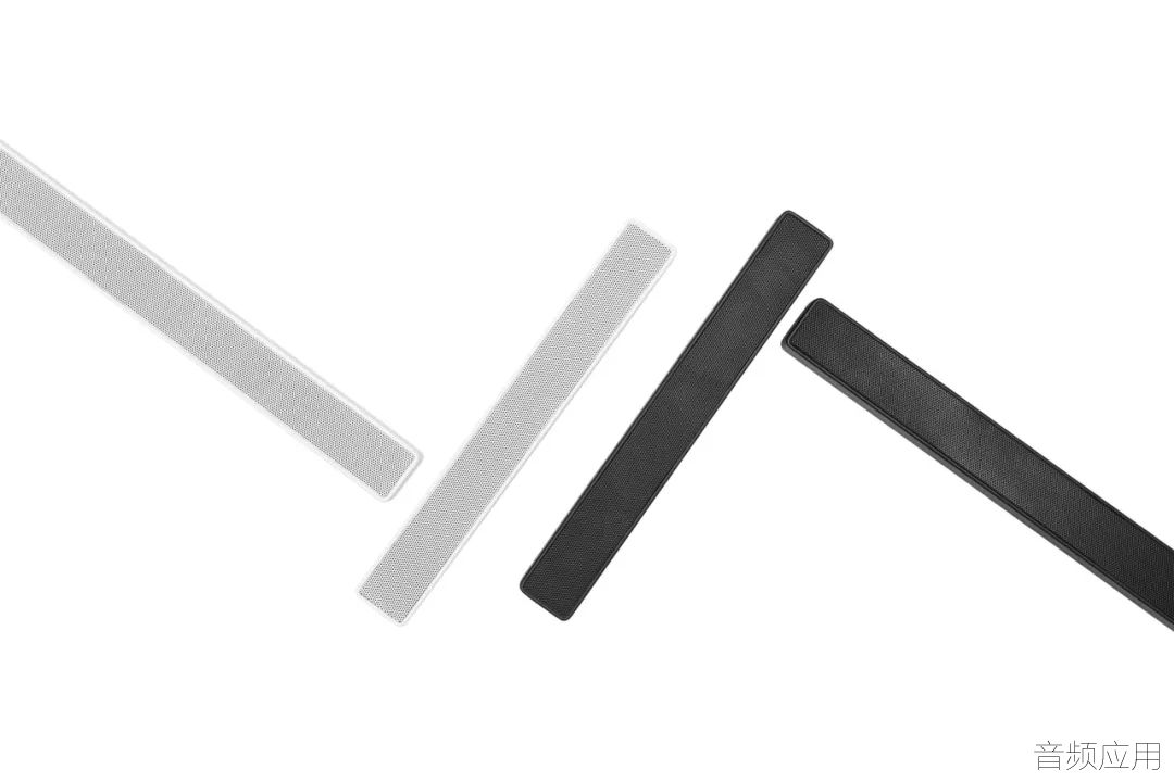

随着Architectural(建筑)“A”系列的推出,Outline专门设计了一系列扬声器,以满足建筑师、室内设计师和系统集成商对美观和高性能音频的需求。

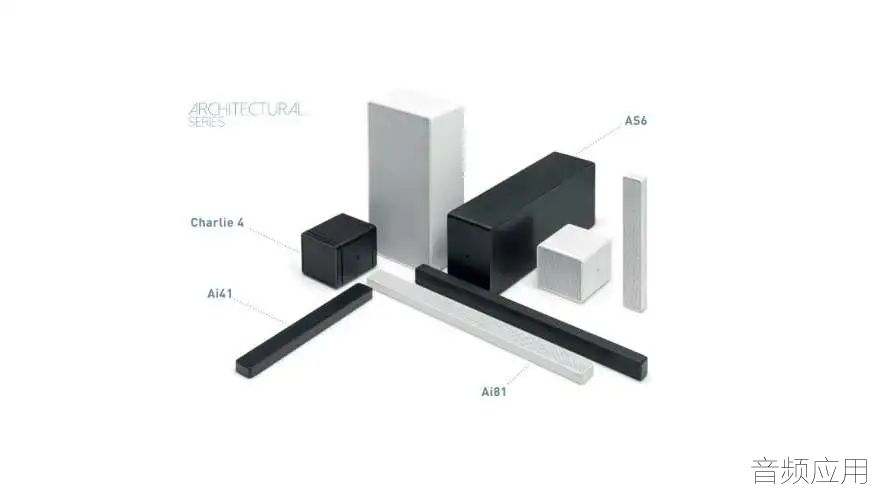

这些中高音模块包括Ai41和Ai81超紧凑音柱和Charlie 4立方体音箱,可以通过添加专用的AS6微型超低音提供平衡式播放或作现场扩声用途。据这家意大利品牌称,由于中高音的Ai41和Ai81模块里的中频和高频单元采用了MTM(中音单元-高音-中音单元)配置,可为紧凑型设备提供“非凡的声像和精确覆盖”。通过对箱体内多个换能器进行对称式布置,MTM设计极大地减少了扬声器球状辐射范围里不想要的波瓣效应。
Ai41
Ai41重0.6kg,尺寸为350mm高x 46mm宽x 25mm深,是一款音柱扬声器,具有四只1寸钕磁驱动单元和一只0.7寸丝质球顶高音单元。四个Ai41能够在280Hz-20kHz(-10dB)的频率范围内产生宽广的标称散射(160°x 60°(水平x垂直)),以及107.5dB的最大SPL峰值,其标称阻抗为8Ω,可使用单个功放通道驱动。570mm长的Ai81音柱由八只1寸驱动单元和一只0.7寸高音单元组成,可产生160°x 40°(水平x垂直)的标称散射角度,并在300Hz-20kHz范围内产生112dB最大峰值声压级。
Charlie 4的外箱尺寸为120mm x 120mm x 126mm (高x宽x厚),重1.55kg,含有一个4寸锥盘换能器。Charlie 4的额定功率为70W(连续),散射角度为轴对称的60°,并在 110Hz-17kHz频率范围内工作。双M6螺栓和多用途安装支架使其有更多安装选项,而两个O环有助于减振。AS6超低音配备一个6寸低音单元和一个无源辐射器,能为Architectural系列中高音延伸低频。它的最大声压级输出为114dB,频率响应低至42Hz(-10dB),重量为6.5kg,可以堆叠在地面或使用专用支架布挂。
Charlie 4
四款型号的外箱采用HCDF(疏水性紧凑密度纤维)制成,外涂聚氨酯漆,有黑白两种颜色可选,同时提供一系列RAL颜色选项,以满足定制的建筑要求。所有四个款型号都是完全无源的,以最大限度地减少有效操作所需的放大器通道数量。
